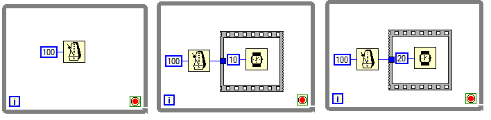

Habe gelesen, hatte es aber so verstanden, daß sich die Taktung auf das Haup-VI bezieht und vieleicht nicht auf das SUB-VI welchse Du gepostest hast.
Du könntest noch diese Verzweiflungstat probieren:
Die Schleifen in den SubVIs zeitversetzt synchronisieren.
Schleife 1 macht iher Umläufe, bezogen auf die innere absolute Uhr Deines PCs bei Dezimalstellen 0.0s, 0.1s, 0.2s, 0.3s,.
Schleife 2 macht ihre Umläufe bei 0.01s, 0.11s, 0.21s,...
Der Code in den einzelnen Schleifen sähe dann so aus:

das Express-Vi ist mir ebenfalls wie Achim suspekt und deshalb im Anhang mal eine etwas andere Art der „Timer Umsetzung“.Lv86_img
Vorteil hierbei ist, Du hast alles in einer Referenz und greifst in den entsprechenden Cases
darauf zu und brauchst nichts mehr zu verrechnen.
Ich hatte diese Möglichkeit schon einmal in einem anderen Thema gepostet und zwar handelt es sich um eine .net Funktion (Stopwatch).
In Deinem Beispiel habe ich alle Type-Defs diconnected um es überhaupt starten zu können.
Ralf

Danke Euch. Hab mein Programm jetzt nochmal neu aufgesetzt. Im Moment läuft alles noch wunderbar. Hab jetzt aber eure 2 Lösungsmöglichkeiten im Hinterkopf die ich bei Bedarf hineinbastle!!
Danke für eure prima Hilfe.
