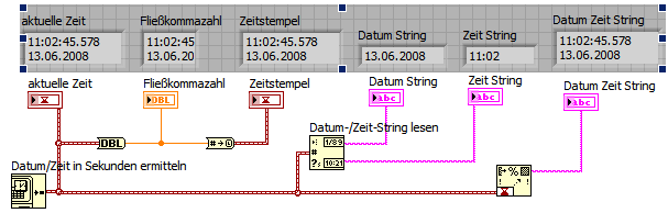

Bitteschön...
Sonstige .vi  timestamp.vi (Größe: 15,11 KB / Downloads: 298)
Lv80_img

Hier noch ein kleine Sammlung von Möglichkeiten des Umgangs mit der Zeit, alledings in V8:
