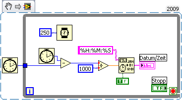

bin immernoch ein blutiger Anfänger,
aber läuft immer besser.
Meine Frage wäre,
wie ich einen Zeitstempel in gewünschter Form in meine Tabelle schreibe?
Hab den jetztigen Zeitstempel aus einem anderen Vi übernommen.
Der gibt mir die aktuelle Uhrzeit zu jedem meiner Messwerte in der Tabelle aus.
Sieht dann so aus [11:04:15] dann [11:04:16] usw.
Ich würde aber gerne das er beim starten des VI´s bei [00:00:00] beginnt.
Ich denke das die Format Date/Time Sting Funktion da schon richtig ist,
aber beim probieren habe ich bis jetzt nicht das gewünschte Ergebniss bekommen.
Bin für jede Hilfe dankbar.
Im Anhang ist ein Bild meines Vi´s (das macht man doch hier so, oder?)

einmal den Timestamp vor der Schleife (=Startzeit) bestimmen und in der Schleife den aktuellen Timestamp minus den Start-Timestamp. Das Ergebnis der Subtraktion für die Stringformatierung nutzen...

Hallo Psyco,
etwa so:

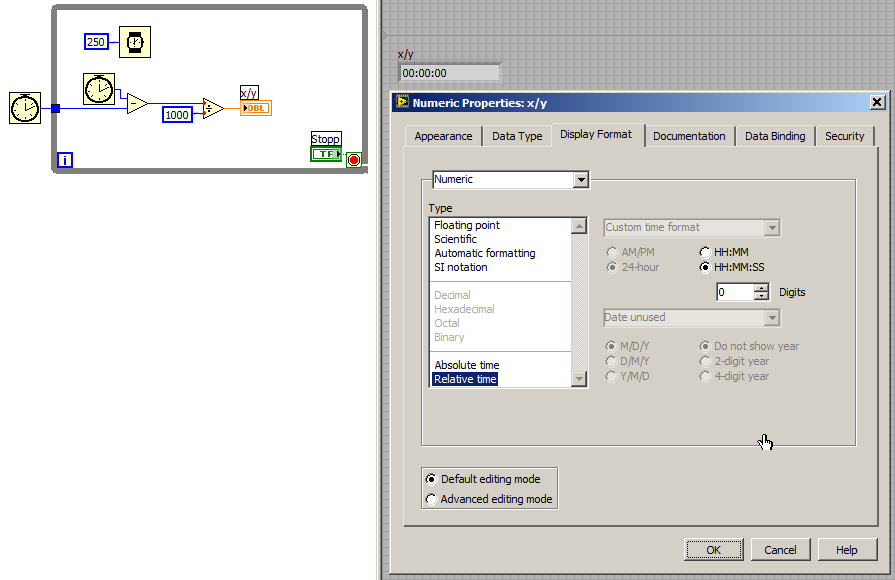

12.10.2010, 08:56
Zeitstempel ändern
Oder ohne Wandlung nach String:

Oh Mann,
genau so hatte es ich versucht.
Habe aber am UTC Format Eingang nicht den Wert True angeschlossen.
War mir über dieses Ding nicht im klaren.
Jetzt gehts. Danke
Hast du ne einfache Lösung, wie ich zwischen Laufzeit und Echtzeit umschalten kann?
Also von [00:00:00] auf [10:07:35]?
essen und schlafen, macht niemand zum Grafen!<!--sizec--><!--/sizec-->
12.10.2010, 09:11
Beiträge: 17.498
Zeitstempel ändern
Hallo Psyco,
ein bisschen selbst ausprobieren hätte aber auch nicht geschadet:
Das Umschalten zwischen "Weltzeit" und ME(S)Z darfst du aber selbst hinbiegen...

Danke Gerd, danke Jens!
Habs mal hingebogen CoolCool

Hallo Psyco,
wieso schaltest du mit einer Konstanten um? Sollte da nicht ein "echter" Schalter hin?
Und die ME(S)Z-Korrektur ist spätestens am 1.Nov. fehlerhaft...
