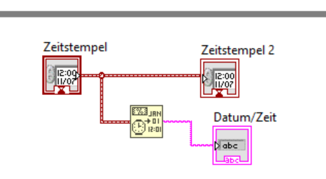

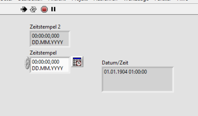

Hallo liebe Forengemeinde,
ich hab hier ein kleines Problem, ich versuche gerade ein Signal zu erzeugen und das hat nicht funktioniert. Jetzt ist mir aufgefallen, dass der Zeitstempel sich nicht bewegt, sondern immer bei "0" stehen bleibt. Ich meine mich auch düster zu erinnere mich auch düster vor Jahren mal so ein Problem gehabt zu haben.... ich weiß aber nicht mehr wie ich das damals gelöst habe... irgendein Zugriff konnte von Labview nicht durchgeführt werden ... iich weiß es nicht. Weiß jemand wie das wieder zum Laufen gebracht werden kann?
Liebe Grüße

Hallo Titus,
ersetze das Bedienelement durch "Datum/Zeit in Sek. ermitteln" aus der Timingpalette.
Viele Grüße
Harald
