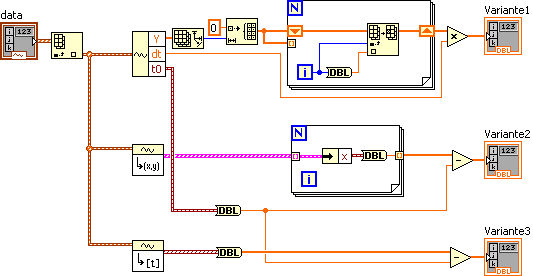

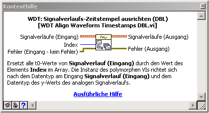

Hallo schroepel,
meine Interpretation Deiner Frage in verschiedenen Varianten:
um jedoch verschiedene Messungen mit einander zu vergleichen, die zu unterschiedlichen Zeitpunkten mit gleicher Abtastrate gemacht wurden, reicht es den Zeitstempel anzupassen.
Eine Möglichkeit hierzu wäre:
viel Erfolg
