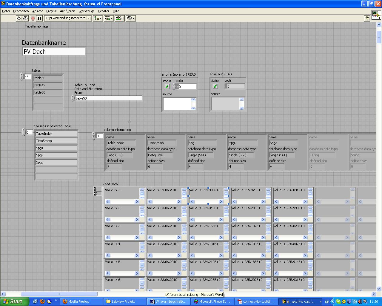

Kurzerklärung des Programms (nur untere while-schleife interessant):
Der untere Programmteil ist nur dafür da die Datenbank zu öffnen (DB Tools Open Connection.vi), dort Daten abzulegen (DB Tools Insert Data.vi) und die Datenbank wieder zu schließen (DB Tools Close Connection).
Der obere Programmteil soll folgendes machen:
Ich lege meine 3 Messwerte (von lokalen Variable "Spannung") über das "Bündeln.vi" in die Datenbank (DB Tools Insert Data.vi). In meinem VI werden die drei Spannungen in die Spalte 3, 4 und 5 abgelegt.
Ich habe folgendes Problem:
Ich möchte jedem Messwert einen Zeitstempel geben. Hierfür stand im „LV Database Connectivity Toolkit User Manual“ (“Formatting Date and Time”) ich sollte das DB Tools Format Datetime Str VI benutzen.
Damit wollte ich den Zeitstempel in die 2.Spalte meiner Datenbank schreiben. Leider wird aber nur das Datum angezeigt. Möglicher Fehler ist, dass ich beim Datenbank erstellen nur den Datentyp „DATE“ für die Spalte definiert habe. Ich habe versucht einen neuen Datentyp für StandardZEIT und –datum (%c) einzufügen, aber dann funktioniert das DB Tools Insert Data.vi nicht mehr.
Ich habe euch folgendes angehängt:
a) Screenshot meiner Datenbank-Anzeige
b) Mein Hauptprogramm, um den (Index) Zeitstempel und die Messwerte in die Datenbank zu schreiben (obere while-schleife für Messwerterfassung (für meine Fragen uninteressant). Untere while-schleife für Datenbankspeicherung)
c) Mein Programm um eine Tabelle in der Datenbank zu erstellen.
d) Das Unter-VI "Mittelwert.vi", um mein Hauptprogramm öffnen zu können (eigentl. egal, da ihr die Messwerte der Photovoltaik-Anlage nicht habt)
Gruß Tobi
PS: ich benutze LV 2009_Service Pack 1 und das Connectivity Toolkit

Hab es jetzt so gelöst, dass ich das Jahr, den Monat, den Tag, Stunde, Minute, Sekunde in je eine Spalte als integer eingetragen habe.
