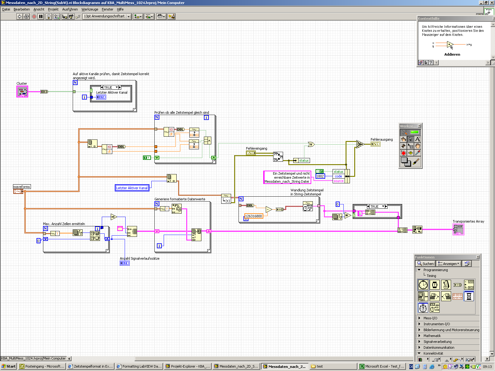

So, war einige Zeit abwesend, jetzt aber wieder frisch ans Werk:
Anbei eine Datenfile:
Sonstige .zip  Test_forum.zip (Größe: 2,29 KB / Downloads: 228)
Hab auch eine Anfrage an den Support gestellt. Werd mal deren Vorschlag testen und mich dann wieder melden.

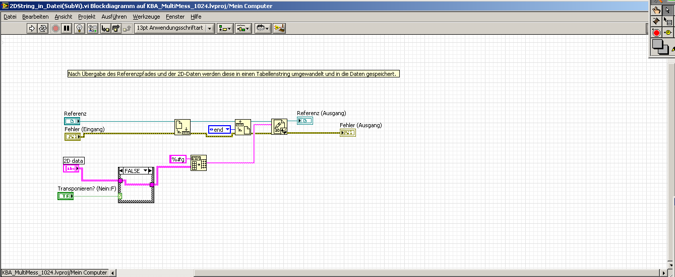

Der Service rät mir zur Verwendung von TDMS Dateien in Verbindung mit einem Excel-Add-In.
Wahrscheinlich liegt das Problem bei mir darin, dass Excel einen Zeitstempel mit Nachkommastellen nicht als Standard-Format kennt. Wenn ich die Nachkommastellen weglasse scheint es nämlich zu gehen.
@Sandmann
Hier die Screenshots

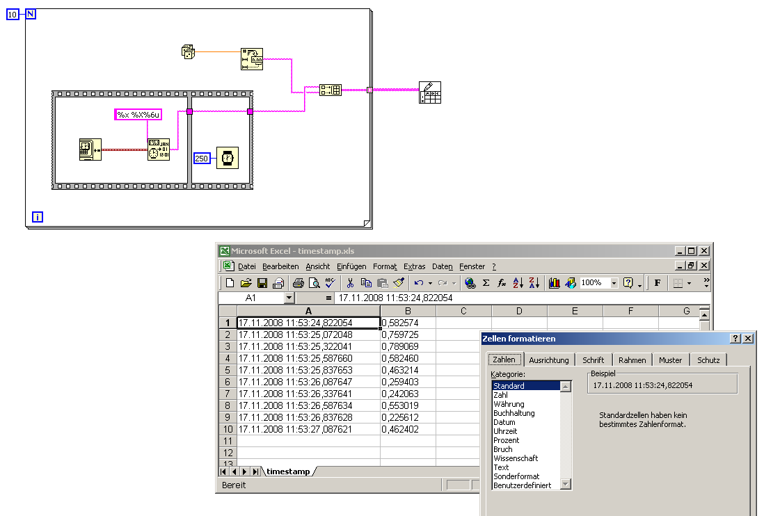

ich hab mal einfach einen Zeitstempel umgewandelt und einmal als *.txt und einmal als *.xls gespeichert, beides mal mit dem "Write to Spreadsheet.vi".
Siehe Screenshot...das scheint problemlos zu gehen...

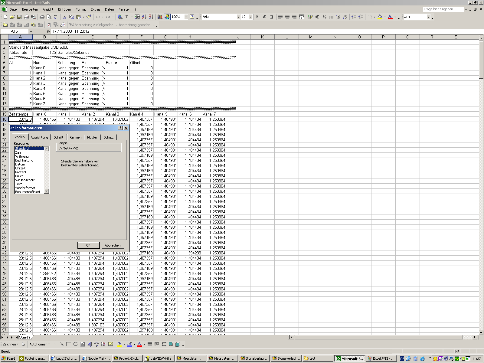

Außerdem habe ich ja nicht nur einen Zeitstempel sondern noch Messwerte, die in die Datei gespeichert werden. Vielleicht kommt Excel damit nicht klar. Hier nochmal ein Screenshot:
Man sieht, dass bei Standardformation die Form in Tagen ab 1900 (also irgendwas bei 39000) angezeigt wird... Also interpretiert er das schon als Zeitstempel. Oben in der Leiste ist ja auch ein Zeitstempel zu finden. Nur in der Zelle stehts falsch.

Ich hab's jetzt auch mal mit Messwerten probiert...außerdem hab ich Excel 2000...da geht's einwandfrei...das ist also ein reines Excel-Problem!

Ok, wir nutzen Excel 2002. Da scheint es so nicht zu gehen.
Es gibt somit vorerst keine Lösung dieses Problems.
