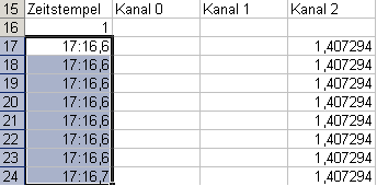

folgendes Problem. Ich speichere Messdaten aus 7 Kanälen in eine Exceldatei. Dazu konvertiere ich das Signalverlaufsarray in einen 2D-Tabellenstring. In der ersten Spalte soll der Zeitstempel angezeigt werden. Nun wird der aber in Excel nicht als Zeitstempel erkannt, sondern irgendwie anders. Man muss den mühsam per Hand in ein anderes Format bringen, sh. Screenshot. Gibts da irgendwie ne einfache Möglichkeit das programmatisch hinzubekommen?
Ich hab auch mal das VI angehangen, dass den Tabellenstring erstellt.

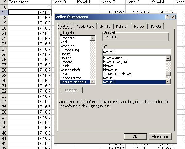

Wenn ich die Datei als txt öffne ist alles wunderbar. Nur in Excel klappts nicht, da formatiert er wild die Zellen (sh. Screenshot) in einen benutzerdefinierten Typ.

also wenn du excel öffnest mit einer neuen Tabelle dann kannst du einfach die Zellen/Spalten/Zeilen die dein Zeitstempel enthalten sollen markierenund mit deinem Datumsformat formatieren ..also z.b. TT.MM.JJJJ hh:mm
dann einfach die txt/csv Datei im Editor öffnen alles markieren und in excel einfügen ...
oder bei einer neuen Tabelle alles markieren und als Text formatieren ... dann deine Datei reinkopieren geht auch ... dann musste halt um mit Zahlenwerten weiter zu rechnen diese Zellen dann wieder als Zahl umformatieren .. sonst weigert sich excel damit zu rechnen ...
grad mal ausprobiert ... du kannst auch den inhalt deiner Datei kopieren(STRG-C) und in eine neue Excel Tabelle einfürgen und dann mit dem Textimport assistenen den einzelnen Spalten schonmal eine formatierung verpassen ...
oder wie von dir schon vorgeschlagen über nen Template ...
du kannst dir auch nen Macro aufnehemen was die formatierung macht .. das kannste dann per hotkey starten ...

Das ich im Nachhinein im Excel formatieren kann ist mir klar. Das ist auch die derzeitige Lösung. Nur dachte ich, dass man das gleich im LabVIEW irgendwie organisieren kann.
Macro wäre allerdings auch ne Möglichkeit. Werd ich mal probieren, danke.

' schrieb:du kannst dir auch nen Macro aufnehemen was die formatierung macht .. das kannste dann per hotkey starten ...
...oder gleich per ActiveX in ein Excel-Template schreiben und dann das zuvor erstellte Macro ebenfalls aus LV über ActiveX automatisch starten!
