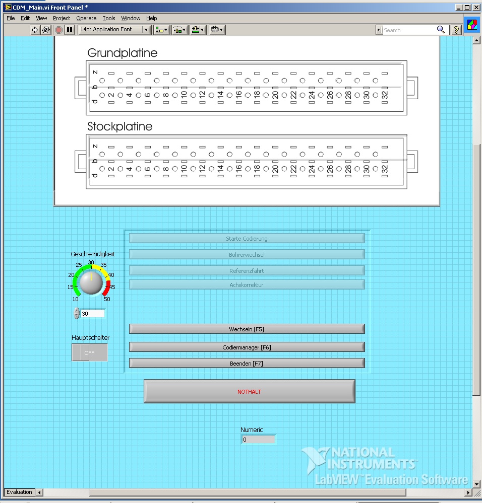

seit einigen Wochen arbeite ich an einem Projekt. Dabei soll mit Labview eine Steuerung bzw. eine Maschine im DNC-Modus angesteuert werden. So weit so gut. Da das Projekt kurz vor dem Abschluss steht, möchte ich im Hauptfenster einige Füllstandsanzeigen etc. anbringen. Nun meine Frage bzw. mein Problem
Mein Mainprogramm greift auf ein VI zu das wieder in mehrere Sub-Vi´s gesplittet ist.
Nun möchte ich den Status, also die Anzahl der abgearbeiteten Schritte in einem der Sub-Vi´s in meinem Hauptfenster visualisieren. Aber wie ist das möglich. Ich kann zwar einen Füllbalken im Mainprogramm anlegen und dieser wird nach Beendigung des Sub-Vi´s gefüllt, aber ich bring es nicht zu stande den Balken während das Sub-Vi abgearbeitet wird (also Zeitgleich) zu füllen! Wollte es mit ner Globalen Var probieren, aber funzt nicht!
Vielleicht könnt ihr mir weiter helfen!
Mfg
Ebsi
Ps.: Ach ja noch was, kann ich den Rahmen des Clusters/Arrays bzw. die Vertiefung irgendwie ebnen?
Seht euch das Bild an! Die Streifen sind Arrays in einem Cluster!!!

Globale Variable sollte schon möglich sein. Nur muss wiederholte Schreiben in die Füllbalken im Haupt-VI parallel und in einer eigenen Schleife laufen (Beachte das Datenflussprinzip von LabVIEW!).
Andere Möglichkeit: Du übergibst eine Referenz des Controls an dein SubVI und setzt es dann per PropertyNode im SubVI. Das wurde schon x-mal hier im Forum gezeigt.
Zwecks deiner Frage zu Clustern, wenn du die richtige Stelle am Rand des Clusters triffst, dann kannst du den Rahmen mit dem Pinsel-Tool auf "durchsichtig" setzen, dann ist er nicht mehr sichtbar.
Alternativ im "Customize"-Modus den Rahmen durch ein anderes LV-Deko-Element ersetzen.
