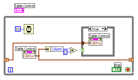

Noch ein Nachtrag:
Leider existiert gegenüber meiner zuerst gemachten Aussage doch kein sinnvolles Event, um festzustellen, dass der User ein Tabellenfeld gewechselt hat. Also zurück zum guten alten Polling. Dies setzt die Edit-Position zurück, sobald du versuchst, in Spalte 2 zu wechseln:
So, dass lässt sich sicherlich noch verbessern (Stichwort benutzerdefinierte Events etc etc), aber dazu hab ich jetzt keine Lust.
MfG, Jens
