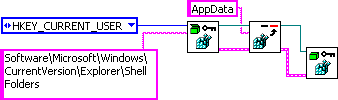

Die Pfade kann man in der Win-Registry nachschauen. Im angehängten Beispiel frage ich den Pfad des Anwendungsdatenverzeichnisses ab, so ähnlich soll es auch für das Eigene Dateien Verzeichnis funktionieren.

In dem Beispiel von Eugen wird "AppData" mit "Personal" ersetzt. Das Ergebnis ist Dein gesuchter Pfad.
