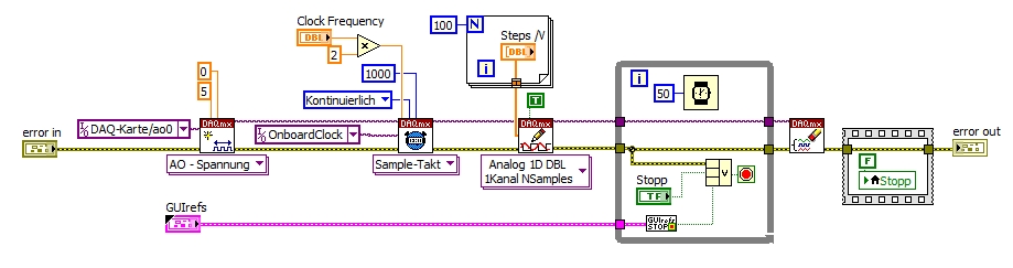

ich benutze eine NI USB-6211 Karte zur Signalerzeugung fuer ein 5V Rechtecksignal. Das entsprechende VI wird von einem Aufrufer gestartet und gestoppt (siehe Anhang).Mein Problem besteht darin, dass der Zustand nach stoppen des VI mal 0V und mal 5 V sind, scheinbar sporadisch. Wie kann ich erzwingen, dass am Ende der Pegel low ist? Ich verstehe nicht, warum das überhaupt passiert. Selbst wenn ich vor dem Task Release ein "Warten bis beendet" einbaue, ändert sich das Verhalten nicht. Normal würde ich erwarten, dass nach Vollenden des Tasks der Kanal immer wieder auf Null geht. Eine Methode, um den Kanal zurückzusetzen habe ich ebenfalls nicht gefunden. Wer kann also helfen? Vielen Dank für einen Hinweis...

Hallo marhi,
Zitat:Wie kann ich erzwingen, dass am Ende der Pegel low ist?
Indem man einmal explizit eine Null ausgibt, bevor man den DAQmxTask beendet…
Zitat:Normal würde ich erwarten, dass nach Vollenden des Tasks der Kanal immer wieder auf Null geht.
Wieso?
Es bleibt der zuletzt gesetzte Werte erhalten!
Einen DAQmxTask zu löschen bedeutet nicht, dass die Hardware "abgeschaltet" wird…

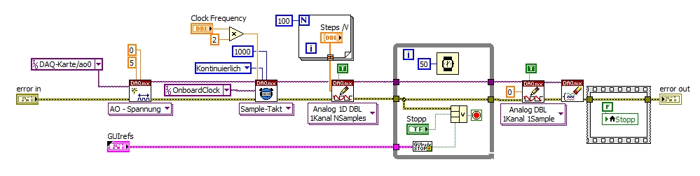

Hallo GerdW, danke, ich hatte das auch vermutet und nach der Schleife Null Schreiben eingebaut (siehe Bild), allerdings nicht mit dem gewünschten Erfolg. Auch Warten auf Task-Ende vor der Freigabe des Tasks hat nichts gebracht.
Kann es sein, dass die Null am Ende des Puffers angehängt wird und so gar nicht zum Tragen kommt. Mit der Wait Funktion komme ich immer in den Timeout. Kann/muss der Puffer zurueckgesetzt werden, bevor ich die Null schreibe?

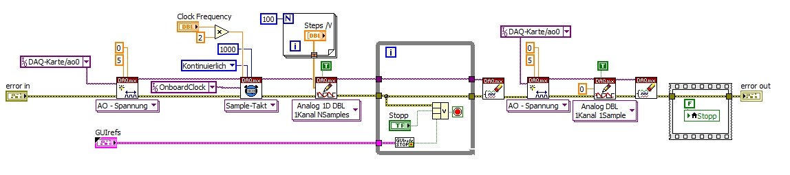

Hallo GerdW,
ich habe jetzt eine Lösung, die funktioniert: ich setze den Task zunächst zurueck und initialisiere ihn dann neu mit der gewünschten Null. Ist das aber wirklich der eleganteste Ansatz? Ich habe das Gefühl, das ist eher von hinten durch die Brust ins Auge... Wenn du noch Input geben kannst für eine auch handwerklich saubere Lösung, wäre ich dankbar. Gruß, marhi

Hallo marhi,
gib doch mal eine kleine Wartezeit zwischen dem Setzen der Null und dem löschen des Tasks.
Wenn du den Task unmittelbar nach dem Schreiben der Null löscht, wird eben dieses Ausgeben der Null wahrscheinlich gar nicht mehr ausgeführt!
Merke:
Diese (und ähnliche Funktionen wie VISAWrite) schicken die Daten nur in den Buffer des Hardwaretreibers. Dieser Treiber schickt die Daten dann im Hintergrund auf den Ausgabepin - wenn es von der Zeit her "passt", z.B. im Takt deiner Samplerate. Wenn du aber sofort den Befehl zum Abbruch des Task hinterherschickst, wird der Buffer auch gleich mit entfernt…

RE: Zustand nach Ende eines Task definieren
Hi GerdW,
selbst bei sehr kurzem Puffer - habe ihn auf nur 10Zyklen gesetzt - und sehr langer Wartezeit (5s) ändert sich das Verhalten nicht.
Werde darum mit meiner obigen Lösung vorlieb nehmen.
Danke und Gruß, marhi
