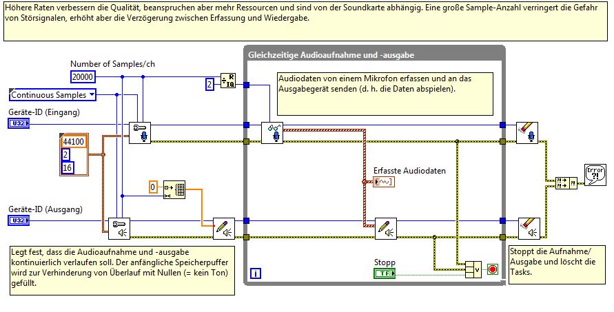

In einem Rahmen einer "Flachen Sequenzstruktur" soll die Aufnahme des Tons und die Wiedergabe des generierten Signals genau zeitgleich starten. Wenn ich einfach beide in den selben Rahmen ziehe, ist dies aber nicht garantiert, sehe ich das richtig?
Wie kann ich es lösen, dass die beiden VIs also auf die Millisekunde genau zeitgleich starten?
Ich hab mal mein gebautes VI angehängt, damit ihr besser seht, worum es geht. ;-)

Es gibt ein sehr gutes Beispiel in der LabVIEW Hilfe. Hab es dir in den Anhang gepackt.

Aber an welcher Stelle bei dem Beispiel wird denn garantiert, dass Aufnahme und Wiedergabe zeitgleich starten? Dort ist es doch sogar so, dass zuerst aufgenommen und danach abgespielt wird, auch wenn es sich dabei nur um kurze Augenblicke handelt. Oder sehe ich das falsch?
Ich wüsste nicht, wie ich das auf mein VI anpassen sollte...
Gibt es unter LabVIEW nicht irgendeine Möglichkeit, 2 VIs untereinander so zu verknüpfen, dass beide zeitgleich starten?

Wie hoch darf den die Verzögerungszeit denn sein?
Am genauesten würde es wahrscheinlich nur mit einem Hardware Trigger werden, aber wenn du nur die Audiogeräte des PC nutzt wird das etwas schwieriger werden mit einem Hardware Trigger.
Ich würde sagen in diesem Beispiel wir die Aufnahme einen Bruchteil früher starten als die Ausgabe.
