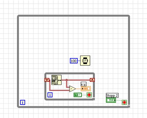

Hallo zusammen...
wie kann ich die Zykluszeit meines Programmes messen, herausfinden...?

Zykluszeit messen
kannst du am Anfang einen Hardwareimpuls geben? Dann könntest du mit einem Oszi die zeit zwischen den Impulsen messen.
Bei einem Windowsprogramm schwankt diese Zeit aber.

Zykluszeit messen
pack einfach nen Timer am Anfang und am Ende in dein Programm und zieh die Zeiten voneinander ab...zur besseren Übersicht könntest du eine Sequenz erstellen: Frame1 = Startzeit, Frame2 = dein Ablauf, Frame3 = Endezeit + Ergebnis

Zykluszeit messen
Ganz einfach !!!
Mit einer anderen Schleife Rolleyes

Zykluszeit messen
Hallo Mike,
an dieser Stelle muß ich schnell nachhaken.
Wie ist "mit einer anderen Schleife" zu verstehen?
Soll die Schleife die Du vorschlägst parallel zum vorhandenen Programm laufen ?
Das wäre dann nämlich aus meiner Sicht ein Lapsus!

Zykluszeit messen
' schrieb:Hallo Mike,
Andreas
Hallo Andreas
Nicht Parallel! Die packst die Schleife von mir in die Schleife wo du die Zykluszeit messen willst.
Klappt bei mir wunderbar.

Zykluszeit messen
' schrieb:Hallo Andreas
So meine ich das

Zykluszeit messen
Hi Mike,
dann klappt's naürlich sehr gut!
