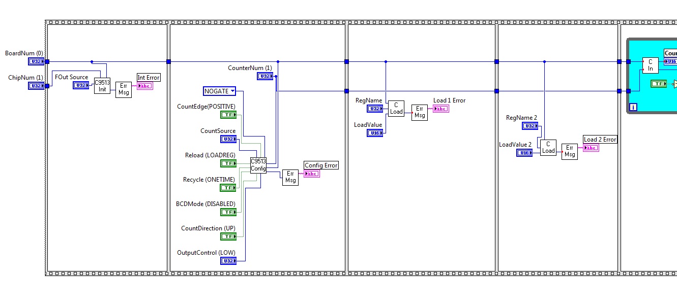

Ich habe folgendes Problem. Ich muss mit einem Zähler der mit einem Takt beaufschlagt wird einen Impuls ausgeben also praktisch eine Frequenz. Dass würde eigentlich schon funktionieren in dem ich einen Endwert bis zu dem der Zähler zählen soll ins Laderegister lade. Jetzt kommt aber das Problem, nun sollte die pause zwischen den Impulsen allerdings länger sein wie der Impuls selber.Wäre im Normalfall auch kein Problem, einfach Wert ins Holdregister schreiben und einstellen das er diese Werte abwechselnd benutzen soll. Nun mache ich aber scheinbar irgendetwas falsch da er dann gar nicht mehr läuft. Ich vermute das ich keinen Wert ins Holdregister bekomme weil er dann nur noch bis zum Endwert im Laderegister läuft und dann abbricht. Seltsam ist es aber da es mit dem Laden ins Laderegister ganz gut funktioniert genau so wie ich es auch mit dem Holdregister versuche. Natürlich kann es auch sein das ich irgendwas anders falsch mache. Wenn jemand Erfahrung damit hat ist das sicher nur eine primitive Kleinigkeit. Ich hänge hier mal das Vi an und n Bild und wäre euch sehr dankbar für hilfreiche Tipps.

Habe das Problem jetzt selber gelöst. Man darf einfach das Cin Vi nicht ausführen, da dies den Wert über das hold Register ausliest und somit den in dieses Register geschriebenen Wert zerstört. Außerdem muss man das hold- vor dem Loadregister laden, da das laden ins Loadregister den Zähler aktiviert.
