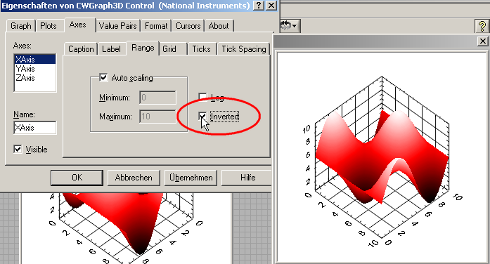

ich fahr hier echt festSmile
Ich möchte gerne bei meiner 3d Oberfläche die Achsen tauschen.
Also eingentlich soll das ganze einfach nach hinten ansteigen. (vorne 51/10 hinten links 101 rechts 20)
Ich habe versucht einfach die x und y Arrays umzukehren, das führt zwar zu gewünschtem Ergebnis, aber
leider stimmt dann die Beschriftung nicht mehr.
gruß hp
01.04.2009, 16:40
achsen bei 3d oberfläche
Statisch zu editieren in den Eigenschaften des 3D-Graphen:
Zur Laufzeit musst du dich durch eine Reihe von Eigenschaften und Methoden des ActiveX-Objekts durchhangeln.
