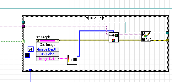

rätselhaft: ich hole mir oft (auch in diesem Programm) Bilder um ein Video daraus zu produzieren, meist aus 3D Graphen (das beeindruckt sehr). Nun wollte ich dasselbe mit einem XY Graphen machen und öffne siegessicher das AVI .... nur schwarze Bilder! Wenn ich eine Probe vor das AVI-vi setze sind die Bilder da. Das Hilfsimage ist ein U32 wie in allen anderen Fällen. Das AVI wird brav und bieder geschlossen ....
Zugegeben der Graph ist kompliziert erstellt mit Hintergrundbild und vielen Strichen etc .... na und? Auch ist der XY-Graph manchmal auf visible false gesetzt aber ganz zicher (?) nicht zu diesem Zeitpunkt, ausserdem müsste dann die Probe auch schwarz sein.
LV9.0
Bitte um eine (zumindes eine :-) Idee
Gottfried

Problem gelöst.... oder.
Ich schreibe 6 AVI's gleichzeitig. Alles sind Videos von FP Elementen, alles hat funktioniert vis auf den XY Graphen. ich hatten den
MJPEG Compressor
eingeschaltet
nit
Microsoft MPEG-4 VKI Codec V1
funktioniert alles
keine Ahnung warum.
