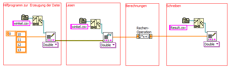

Hallo Zusammen,
ich habe eine Aufgabe deren Lösung für die meisten hier kein großes Problem darstellen wird.
Im Rahmen eines Projektes möchte ich gern eines .csv mit Winkeln auslesen. Das auslesen klappt auch soweit.
In einem sich anschließenden Schritt sollen diese Daten nun an eine Rechenoperation übergeben, zeilenweise berechnet und letzlich wieder in ein Array geschrieben werden.
Ich habe bereits zwei Tage herumprobiert, nur bin ich der Lösung bisher nicht näher gekommen.
Danke für Eure Hilfe

Das ist nicht nur kein großes Problem. Das ist eine der einfachsten Übungen überhaupt.
Beispiel zum Nachstricken:
Hinweis: Das Prog muß vor der ersten Ausführung abgespeichert werden. Die Dateien werden in demseben Ordner angelegt, in dem sich das VI befindet.

Guten Morgen Zusammen,
ich melde mich etwas verspätet, habe das "große" Problem Dank eurer Hilfe lösen können.
Danke.2hands
