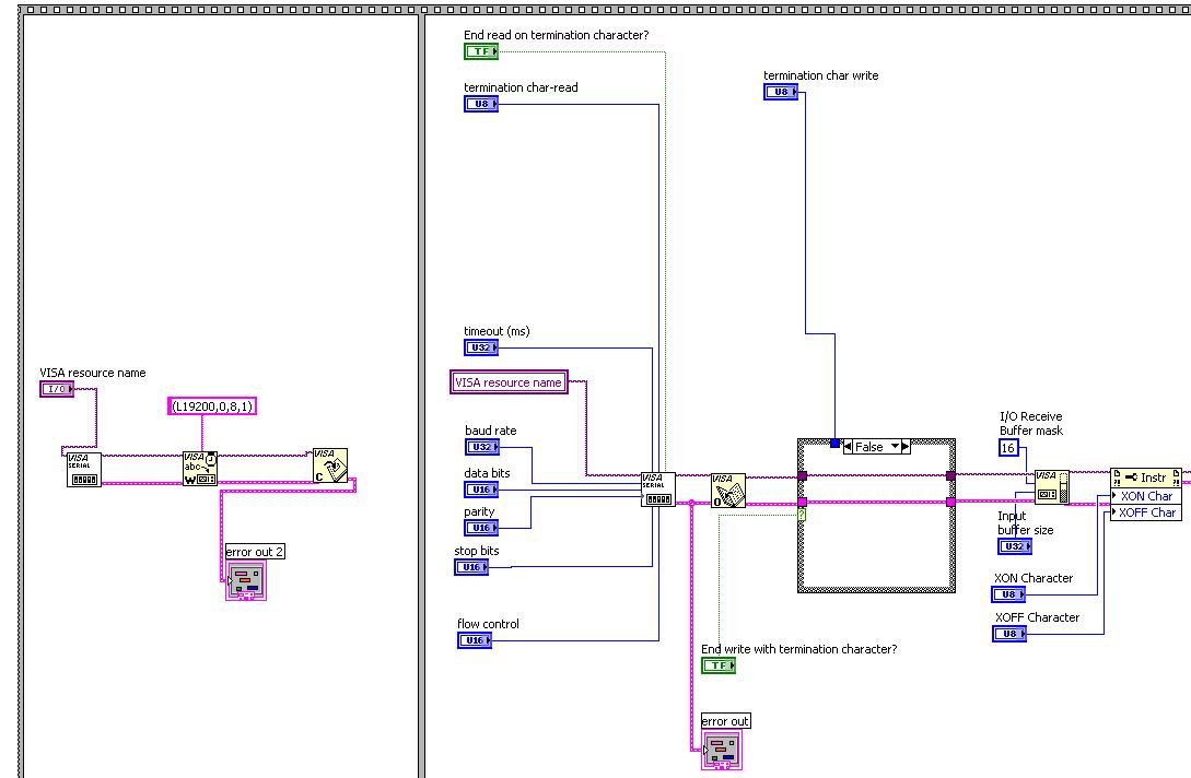

einen schönen guten morgen,
hoffe alle hatten ein angenehmes wochenende. ich für meinen teil hatte mal wieder ein problem, dass ich noch nicht in den griff bekommen habe.
und zwar ist mein gerät default auf eine baudrate von 9600 eingestellt. es gibt aber auch die möglichkeit, diese umzustellen, wie von mir gewünscht auf 19200. im ersten teil der sequence-structure ist noch alles ok, und das gerät gibt, sofern man es von ihm verlangt auch ein Acknowledge aus. Mach ich da grundlegend was falsch???

Hallo maze,
warum konfigurierst Du den Port zweimal?
Hast Du denn die Baudrate an dem Gerät auch verändert?

durch den string, den ich bei der ersten konfigurierung sende, wird das gerät auf 19200Bd umgestellt.
ich konfigurier den port 2mal, da ich den ersten befehl ja noch mit 9600Bd senden muss und erst danach mit 19200Bd weitermachen will/kann...

Aha, verstehe!
Vielleicht sollte man mal versuchen mit einer Wartezeit, zwischen Schritt 1 und 2, dem Gerät etwas Zeit zu geben die neuen Konfigurationen zu übernehmen.

hab ich probiert. geht auch nich.
aber bevor man sich hier weiter den kopf zerbricht, ich glaube nämlich mitlerweile, dass entweder die hardware einen fehler hat, oder die anleitung etwas verspricht, was garnicht möglich ist. ich habe das ganze jetzt auch noch mit c++ und dem hypertherminal ausprobiert, klappt alles nicht...

' schrieb:dass entweder die hardware einen fehler hat, oder die anleitung etwas verspricht, was garnicht möglich ist.
Ja, auch das kommt vor. Bis du sicher, dass es "19200,0,8,1" heißt? Intuitiv würde ich auf "19200,8,0,1" tippen - Baudrate, DataLen, Parity, Stoppbit.

so stehts zumindest in der anleitung. ich probier es mal anders herum, mal gucken.
wenn das stimmt, kriegt der hersteller, vorausgesetzt ich finde ihn, ne kopfnuss und dir geb ich ein bier aus...

nö, geht auch nich...
naja bleib ich halt bei 9600Bd.
