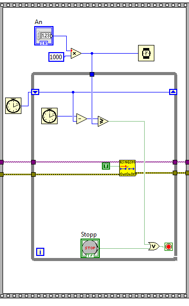

Hallo Zusammen,
ich hab folgendes Problem: ich möchte ein DC-Gerät fernsteuern, ich habe das geschafft bis ein kleines Problem.
mein Programm sollte das Gerät so steuern, dass es sich nach einer bestimmten Zeit ein- und ausschalten.
Z.B. 5 min an, 10 Sec aus, 3 min an ...usw.
Also das läuft schon gut ..aber wenn ich diese Zeiten festlege und das Programm läuft, kann ich dann das Programm nicht mehr beenden (wenn dann nur mit dem Stop-Button).
meine Frage:
kann ich irgendwie die Flache Sequenzstruktur mit einem Bedienelement beenden ??
Oder kann man diese bestimmten Zeiten anderes programmieren, dass es ,wie ich beschrieben hab, funktioniert ??
unten ist mein Programm...vllt kann einer von euch mir dabei helfen.
für jeden Tipp bin ich sehr dankbar.

Die Standardantwort auf deine Probleme lautet:
1) Verwende eine State-Machine (Zustandsautomat) als Programmstruktur anstatt einer Flat Sequence
2) Anstatt z.B. 1x 50 Sekunden zu warten, warte 500x 100 ms, dann kannst du jederzeit unterbrechen
P.S.: Anhänge bitte in Zukunft in Übereinstimmung mit den LVF-Regeln hier im Forum hochladen.
P.P.S.: Wozu musst du dauernd in einer While-Schleife dein Gerät so schnell es geht immer wieder anschalten. Langt das nicht einmal?

Wenn man einen Vorgang entweder nach einer verstrichenen Zeit, oder gegebenenfalls vorher mit einem Knopf beenden will, so eignet sich dafür die Wartefunktion nicht - außer man zerhäckselt die Wartezeit in kleine Häppchen, wie von Jens vorgeschlagen.
Ich nehmen dafür immer das VI "verstrichene Zeit". Es ist zwar eigentlich ein Express-VI, läßt ich aber auch als kleines Symbol darstellen, so dass das keiner merkt.
In die etwas andere Programmmierung muß man sich allerdings erst einarbeiten. Denn das VI "verstrichene Zeit" wartet selbst überhaupt nicht, es gibt bei Aufruf nur den boolschen Wert aus, ob die voreingestellte Wartezeit schon verstrichen ist oder nicht. Man muß es also ständig pollen - was aber innerhalb einer Schleife sowieso der Fall ist.
Die Empfehlung auf Umstellung in eine state-machine gilt aber weiterhin. Mir ging es hier nur um das Teilproblem, wie man diesen einen Case beendet

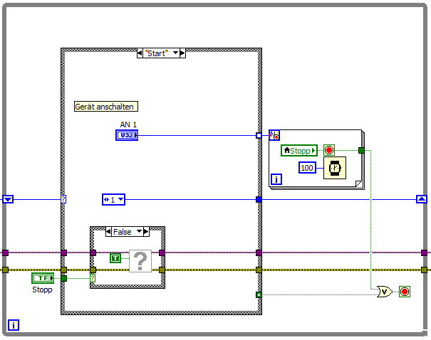

Hallo Jens,
ich hab das programm so geändert, wie du vorgeschlagen hast . Es klappt aber nicht Sad
vllt mache ich wieder was falsches Undecided
kannst du mir vllt das ma korrigieren oder einen Tipp geben ??

Hallo Mido,
du näherst dich einer (vollständigen) Statemachine an. Weiter so!
Zitat:Es klappt aber nicht
Das ist kein Fehler, wie er von LabVIEW ausgegeben wird. Kannst du das mal genauer beschreiben?
Zitat:vllt das ma korrigieren
Willst du jetzt Rechtschreib-Tipps haben? Smile
Zitat:oder einen Tipp geben ?
- Verknüpfe deinen STOPP-Button mittels einer OR-Funktion mit dem Stop-Flag aus deiner "Statemachine"!
- Da du in jedem State eine Wartezeit hast, kannst du die Wartefunktion aus der Case-Struktur herausnehmen und nach der Case-Struktur aufrufen. Aus jedem State wird dann die abzuwartende Wartezeit ausgegeben… (Allgemeiner Tipp: wenn man gleiche Code-Sequenzen innerhalb mehrerer Cases ausführt, kann man diesen Code (meist) auch nach der Struktur platzieren. Vorteil: Code ist nur einmal vorhanden…)

hier mal die quick&dirty-Variante:
Wie schon gesagt:
- Warteschleife nach dem State
- Schleife, die ein kleines Intervall mehrfach wartet
- FOR-Loop mit Abbruchbedingung (gibt es die schon in LV8.6? Ist wirklich eine sehr alte LV-Version…)
- OR-Verknüpfung mit allgemeiner Abbruchbedingung
