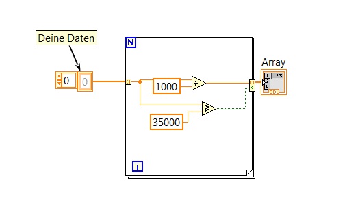

Guten Morgen,
ich möchte aus einer eingelesen Tabelle mit Messwerten nur bestimmte werte in Array schreiben.
Im Moment realisiere ich das mit einer Fallunterscheidung.
Das VI soll alle Werte die größer als 35000 sind mit einer Rechenoperation anpassen und anschließen in ein Array schreiben.
Die Werte die diese Bedingung nicht erfüllen sollen ignoriert werden.
Mein problem ist, dass ich die deklarierung de False Case nicht hinbekomme.
Wenn ich den Tunnel des Case auf Standard setze übernimmt auch die Werte <=35000 in das Array.
Gibt es eine Funktion die die Werte die <= 35000 sind ignoriert?
Im Anhang mal der entsprechende Auszug des VI.

RE: bestimmte Werte aus Array lesen
Als kleine gedankliche Unterstützung.
Jetzt habe ich das PDF gelesen
(12.04.2016 08:27 )Freddy schrieb:  Als kleine gedankliche Unterstützung.
Hallo Freddy,
danke für den Tipp.
Kannst Du mir erklären wie die Bedingung für den Vergleich wirken soll.

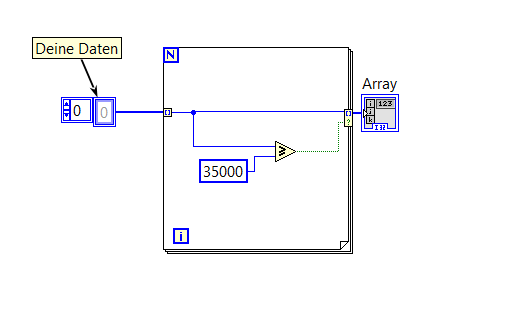

Hallo psypher,
am Schleifenausgang werden nur die Zahlen in das Array geschrieben, die die Bedingung >= erfüllen.
Die Rechnung wird zwar bei jedem Wert gemacht, bei nicht Erfüllung der Bedingung werden die Zahlen verworfen.
Freddy
Super Freddy!!! Vielen Dank!
Ich denk immer mal wieder zu kompliziertBlink
Schöne Woche noch!
