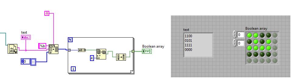

09.01.2013, 14:46 (Dieser Beitrag wurde zuletzt bearbeitet: 10.01.2013 09:47 von Lucki.)
RE: binärworte einlesen
Hier noch zwei Beispiele mit boolschem Arrays als Endergebnis:
(VI ist richtig, Bilder der Arrays sind die falschen, weil Zeilen umgedreht)

Ok da stand ich wohl auf dem Schlauch. Das was Lucki gepostet hat funktioniert natürlich. Ich habs irgendwie nicht korrekt nachprogrammiert. Bei mir sieht das jetzt aus wie unten, und damit kann ich auch was anfangen. Danke!
