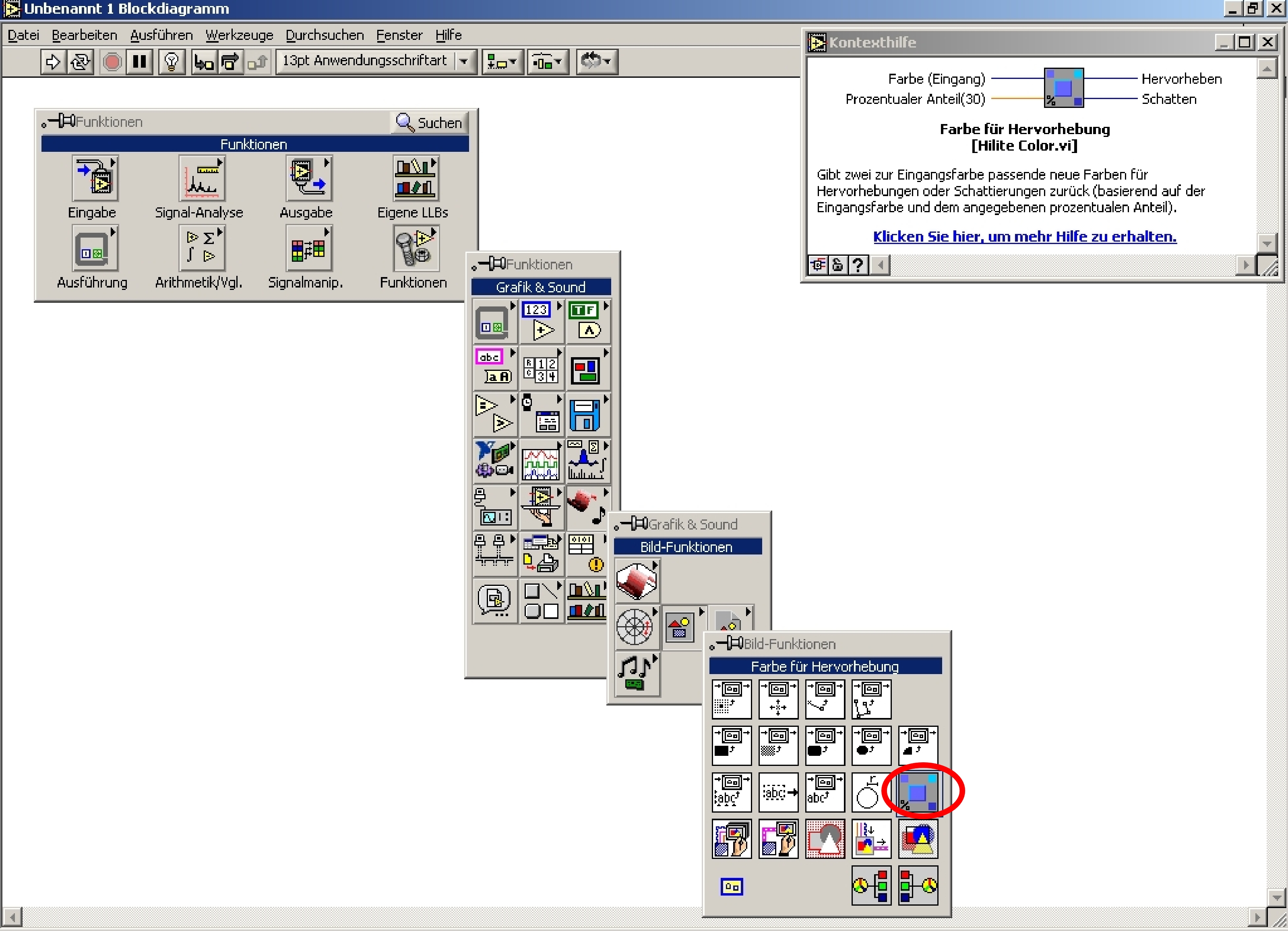

Hallo!
Ich habe da mal nen Problem, oder auch mehrere?! Also folgendes:
- ich möchte meine eingelesenen Werte in mehreren progress bars darstellen, soweit so gut
- sollte aber einer dieser werte unter einen bestimmten wert fallen (400 mV) dann soll der jeweilige progress bar blinken
Kann mir jemand helfen? ich bin neu und unerfahren (soll heissen, habe noch keen so richtigen plan von LabVIEW)
vielen Dank im Voraus

blinkende progress bar?!
Probiers mal damit!
Gruß Andi!
16.06.2006, 15:51
Rechtsklick auf Progress Bar->Create->Property->Blinking auf True setzen.
Gruss, Eugen
Ahhhhhja vielen Dank!
ich hatte schon angefangen und mein array in einen cluster usw...und wusste nun nicht, wie ich die indexe der einzelnen elemente aus dem cluster bekomme um dann die abfrage zu machen ob die werte unter einem bestimmt wert liegen und dann die progress bar blinken zu lassen?!
naja viel text um nix, hat jemand da vielleicht schon mal sowas in der art gemacht, wo ich mir mal nen beispielcode angucken könnte?
auf jeden fall vielen dank für die schnellen antworten!!!
