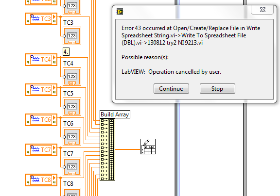

Guten Morgen,
eine Idee, was "Error 43" zu bedeuten hat? Das BuildArray zu verbinden hat soweit funktioniert.

(13.08.2013 06:50 )gruenlein schrieb:  eine Idee, was "Error 43" zu bedeuten hat?
Guten morgen,
dies steht sehr gut in der Hilfe beschrieben:
Write To Spreadsheet File VI
http://zone.ni.com/reference/en-XX/help/...heet_file/
Zitat:file path is the path name of the file. If file path is empty (default) or is <Not A Path>, the VI displays a dialog box from which you can select a file. Error 43 occurs if you cancel the dialog box.

Wie kann ich die momentan im Scan-Mode angezeigten Temperaturwerte am einfachsten speichern? Ich wäre überaus dankbar über ein Beispiel-VI.
Sämtliche Versuche mit "Build Array" führten nicht zum Ziel.

Hallo gruenlein,
Zitat:Sämtliche Versuche mit "Build Array" führten nicht zum Ziel.
Das bezweifel ich doch stark! An BuildArray wird es wohl kaum gelegen haben...
Beispiel:
Beachte den Pfad! Der ist für das cRIO angegeben und nutzt den Standard-Datenpfad für eine RTEXE...

warum um Gottes Willen geht es denn dann bei mir nicht?

Hallo gruenlein,
Zitat:Beachte den Pfad! Der ist für das cRIO angegeben und nutzt den Standard-Datenpfad für eine RTEXE...
Wie oft habe ich dich schon darauf hingewiesen, dass das cRIO und dein PC zwei getrennte Computersysteme darstellen?
Wie oft habe ich darauf hingewiesen, dass dein cRIO NICHT auf die Festplatte des PCs zugreifen kann?
Lese bitte NOCH EINMAL Beitrag #22, 24, 26, 28, 34 dieses Threads!
Wie deutlich muss eine Fehlermeldung sein, damit du sie richtig interpretierst? Hast du die Pfadangabe in deinem VI mit der in der Fehlermeldung verglichen?
Zum Mitschreiben:
DAS cRIO KANN NICHT AUF DIE FESTPLATTE DES PCs ZURGREIFEN!
DU MUSST IRGENDEINEN NETZWERKZUGRIFF NUTZEN, UM DATEN ZUM PC ZU TRANSPORTIEREN!
