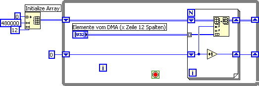

Noch eine kurze Frage wegen des Arrays im host.vi: Ich kriege ein Array mit einer Breite von 12 Kanälen und einer Länge von 480.000 Samples: macht 5,76 Mio. U32-Werte. Ist das zu viel für ein Array? Die Daten lese ich nach und nach ein; wie kann ich dann daraus ein Array basteln, wenn sie nicht auf einmal zur Verfügung stehen?
Klaus

' schrieb:Hallo!
Klaus
Das sind 22MB an reinen Nutzdaten, ganz davon abgesehn, was du dann noch im Blockdiagramm an Daten wegen Spiegelungen und Kopien zustande bekommst.
geh an der stelle her und generier dir ein 2D array mit 480k * 12Kanaelen an Werten, leg das auf ein Schieberegister und arbeite innerhalb der Schleife mit einem Replace Array Subset.
Wennst an der Stell "nur" mit dem Build Array arbeitest, dann hat der LV Memory Manager sehr viel arbeit und du wirst es nie sauber hinbekommen!
Eine Moeglichkeit findest im Anhang.
