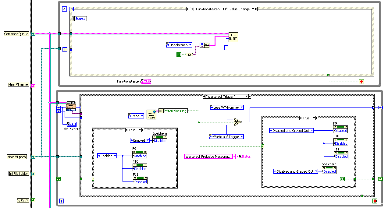

ich habe eine große State Machine und möchte eine Liste der Cases produzieren. Früher habe ich einfach die Case Strktur oben angeklickt und dann einen Screen-Dump gemacht ... nicht schön. Nun sind aber die States mehr als auf einen Bildschirm gehen.
Also kann man irgendwie eine Liste mit den States programatisch erzeugen?

wie jede gute (und große) Statemachine wirst du deine doch wohl auch mit einem (typdefinierten) Enum ansteuern. Von diesem Enum gibt es eine Property namens "Strings[]", die man wunderbar auslesen kann. Falls du kein Enum verwendest: selbst schuld Big Grin
Ansonsten bleibt dir immer noch LV-Scripting, um auf die Cases einer Case-Struktur zuzugreifen. Habe ich aber noch nicht mit gearbeitet...

das ist ja an sich schon mal sub-optimal...Spätestens wenn das passiert, solltest du dir Gedanken darüber machen, die State Machine abzuspecken und in kleinere Teil-Maschinen zu bündeln. Dazu kann man ja problemlos die States (Enum!) der darüber liegenden Hauptmaschine verwenden. Solche riesigen Zustandsautomaten sind ja nur noch schwer zu überblicken, und auch unübersichtlich bei der Wartung und Erweiterung.
Als Beispiel nenne ich mal eine mechanische Ablaufsteuerung...da könnte man z.B. den Teilablauf "Grundstellungsfahrt" als einen State der Haupt-Maschine definieren und in ein SubVI (mit innerer State Machine) packen, und dann wird das SubVI Grundstellungsfahrt innerhalb der Haupt-Maschine so oft durchlaufen, bis es am Ende "fertig" meldet und dann z.B. auf den Haupt-Maschinen-State "Idle"/"Warte auf Bediener" gewechselt wird.

Ich überlege mir vorher in etwa, welche Zustände ich wohl benötige. Die hacke ich dann in ein Enum rein und mache daraus ein StrictTypeDef. Und das schließe ich dann einfach an die Case-Struktur an...und fertig ist die Grundstruktur! Die sieht bei mir meist so aus:
