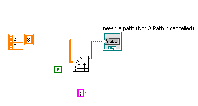

Mein minimal Beispiel:

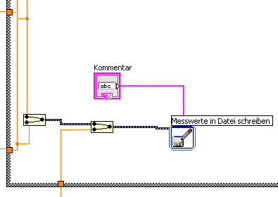

Und so mache ich das gerade noch, aber ich erhalten halt keine Titelzeile, keine Semikolon-Trennung, der Kommentar steht in jeder Zeile (einmal im Kopf genügt) und den Header benötige ich auch nicht wirklich:

dein "Minimalbeispiel" erzeugt jedesmal eine neue Datei (wegen "nicht anhängen"), außerdem schreibst du dort nur Werte und keine Header...
Dein "so mache ich das gerade noch" verwendet ein "heißgeliebtes" ExpressVI, dessen Einstellungen wir anhand eines Bildes nicht beurteilen können...
Probier doch mal die simple Kombination zweier Schreibvorgänge aus:
Erst den Header (evtl. nur einmal) und dann die Daten schreiben (evtl. mehrmals)...
