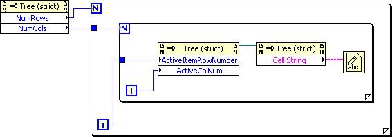

Hallo erbi,
wie willst du denn tree control als Text abbilden?
Ich glaube du kannst aus dem VI ein Array(eine Liste) mit allen, im ausgewähtem Verzeichnis, Dateien bekommen, wie auf dem Bild 1.
Die Liste befindet sich im VI "Directory to Tree.vi". Diese Liste kannst du dann problemlos in eine TXT-Datei abspeichern.

Oder probiere so:
