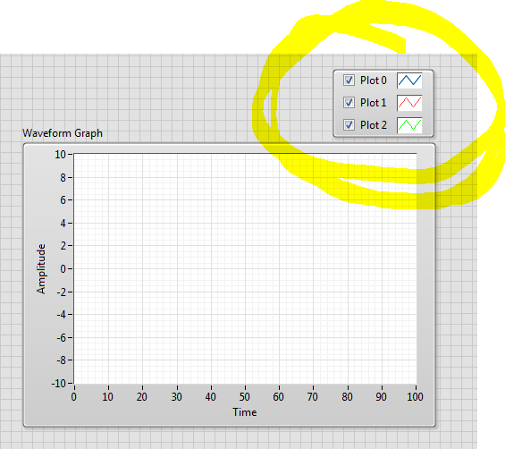

Ich hab eine graph Anzeige "Kurvengraph" von 8 Kanälen
Ich hätte gerne daneben Checkboxen mit denen ich Kanäle an und abwählen kann.
Ich kriegs leider nicht hin
danke hat sich erledigt. Einfach richtiges menü finden

Rechtsklick auf die Plotlegende -> Visible Items -> Plot Visibility Checkbox
Dann sieht's so aus:
[Bild: attachment.php?aid=45638]
