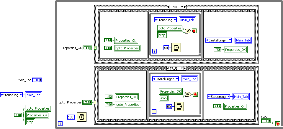

Hallo
Ich wollte eine einfache Umschaltung eines Tab Controls machen, welche folgendermassen funktioniert:
Das Tab Control hat zwei Seiten, mit je einem Button. Wird der Button auf der ersten Seite gedrückt soll automatisch auf die zweite Seite gewechselt werden und dort bleiben, bist der sich dort befindende Button betätigt wird. Dann Soll wieder auf die erste Seite gewechselt werden.
Leider funktioniert diese Umschaltung überhaupt nicht stabil..
Hat jemand eine Ahnung, woran das liegen könnte?
Vielen Dank schon mal!

' schrieb:Das Tab Control hat zwei Seiten, mit je einem Button. ...auch wenn die Funktionalitätsnotwendigkeit hier nicht ganz schlüssig ist ....
Wird der Button auf der ersten Seite gedrückt soll automatisch auf die zweite Seite gewechselt werden und dort bleiben, bist der sich dort befindende Button betätigt wird. Dann Soll wieder auf die erste Seite gewechselt werden. ...schreit dies hier alles nach der Verwendung einer Ereignisstruktur oder einer Abarbeitung über eine Zustandsmaschine

einfache Umschaltung eines Tab funktioniert nicht..
Vielen Dank für deine schnelle Antwort!
Das Beispiel ist nur ein Ausschnitt aus meiner Steuerung, deshalb sieh es etwas komisch aus. Das mit der Ereignisstruktur habe ich mir auch überlegt, da hast du wohl recht, das diese geeigneter ist.
Mich hätte nur interessiert, woran es denn bei meinem Aufbau scheitert..
Aus meiner Erfahrung zickt manchmal das Umschalten einen TabControls per lokaler Variablen. Ich schlage deshalb lieber die Verwendung einer PropertyNode vor, da diese ein Update des FP erzwingt. Außerdem sollte in deiner inneren (und auch in der äußeren) Schleife eine Verzögerung drin sein, sonst geht da dauernd die CPU-Belastung auf 100%.
Trotzdem ist die Behandlung per Event-Struktur zu bevorzugen.

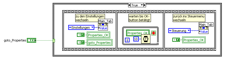

' schrieb:der Ereignisstruktur habe ich mir auch überlegt,
Und so einfach könnte es dann sein (Alles was mehr ist --> Pippifax)
nur als Realisierungsstudie (streite schon jetzt jede Beteiligung an der Erstellung diese VI's ab:rolleyes:sollte mir vielleicht noch einen Badcoder-Nick zulegen)
Vielen Dank an alle für die interessanten Beiträge.
Ich habe es nun wie vorgeschlagen mit einer Ereignisstruktur gelöst, ist einfach und funktioniert zuverlässieg.
