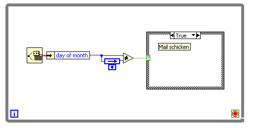

Ich schreibe grad an einen Programm das aufgezeichnete Messdaten alle 24 Stunden per Mail an mich schickt.
Das Mail Programm funktioniert.
Die Datenaufzeichnung auch.
Mein Problem ist das ich nicht weiß wie man eine Funktion schreibt, die alle 24 Stunden 1x mein Mail Programm enabled.
Zuerst habe ich den Zeitstempel den mir die Funktion Datum/Zeit ermitteln gibt mit einer Referenz Zeit zu vergleiche. --> schickt dann aber 1 min dauerhaft mails...
Hoffe mich kann wer in die Richtige Richtung stoßen.Wink

' schrieb:Hoffe mich kann wer in die Richtige Richtung stoßen.Wink
Schubs...

Danke euch beiden für die schnellen antwortenWink
