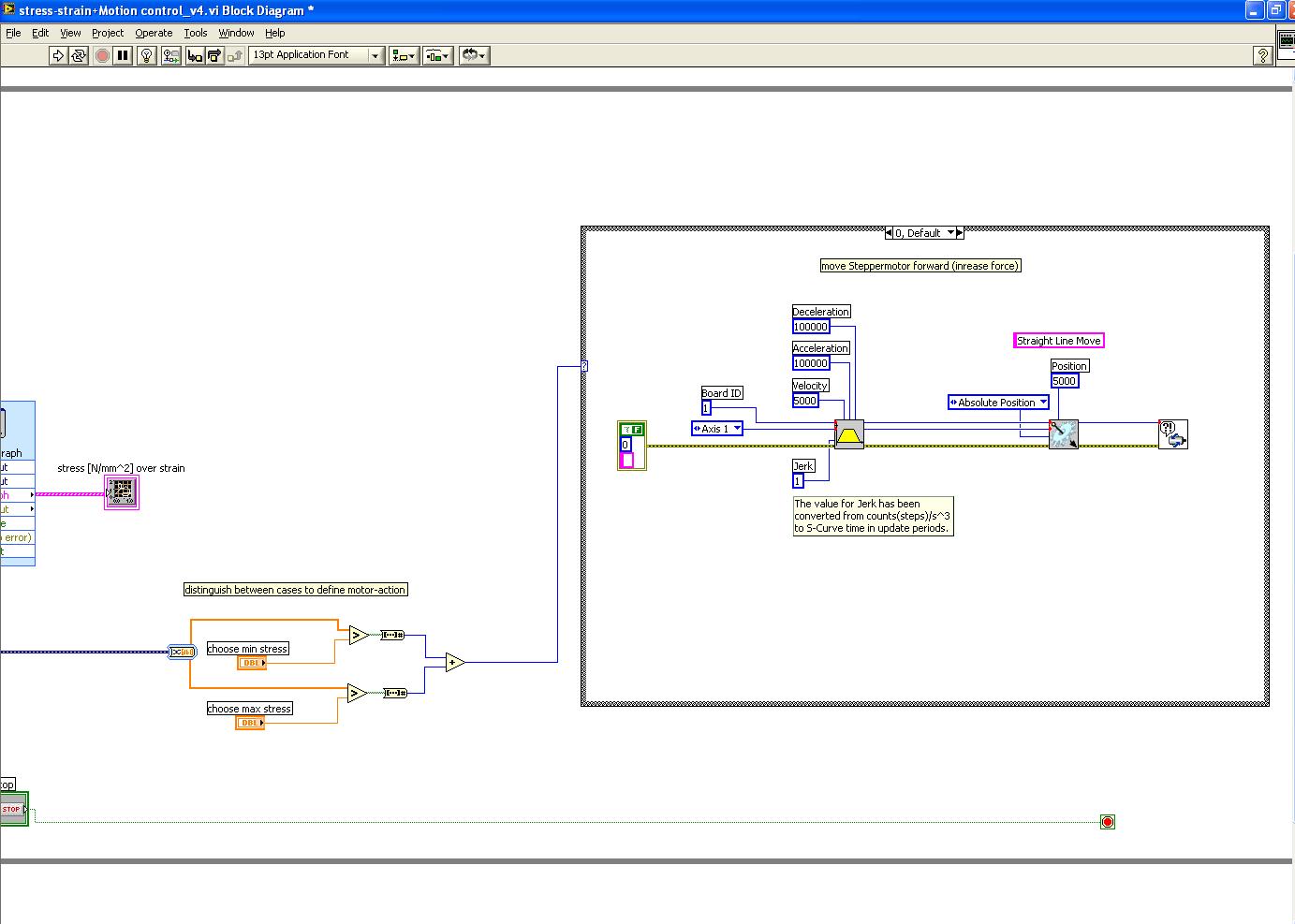

So,
hallo ich bins nochmal. Habe jetzt mal nen VI erstellt das die Kraft und die Dehnung misst. Die Spannung wird berechnet und danach soll der Motor kontrolliert werden. Habe eine Abfrage (mit Addition) eingebaut, so dass alle 3 Fälle abgedekct sind:
maxSollwert + minSollwert < Istwert = Fall 0 (Motor fährt vorwärts, Kraft wird vergrößert)
maxSollwert + minSollwert > Istwert = Fall 2 (Motor fährt rückwärts, Kraft wird reduziert)
maxSollwert > Istwert UND minSollwert < Istwert = Fall 1 (Motor steht; gewünschte Position)
Meine erste Frage: Wird das so funktionieren? Habe leider die Hardware noch nicht (aber das Programm soll laufbereit sein wenn diese ankommt).
Habe mal nur in einem case die Motorsteuerung eingebaut (straight line move). Habe keinerlei erfahrung damit. Wird der Motor sich so bewegen oder muss doch noch zusätzlich was eingestellt werden?
Mein Professor meinte, ich solle zur Regelung des Motors einen PID Regler verwenden. Nun weiss ich zwar was PID Regler bedeutet und was seine Eigenschaften sind. Jedoch weiss ich zum einen nicht wie ich das in dieser Anwendung einbauen soll und zu anderen ob das überhaupt nötig ist? Wenn ich den Bereich groß genug wähle hab und den Motor nicht übermäßig schnell dfahren lasse, dürfte ich eh kein großes Überschwingen erwarten, oder?
Bin für jede Antwort sehr dankabr!
Hoffe das mit den SubVi's die ich angehängt habe, klappt das. Die Funktion müsste aber eh aus dem MainVI hervorgehen.

Dein Prof hat nicht ganz unrecht, mit einer Regelung hast du die Möglichkeit einer genaueren Einstellung deiner Kraft. Mit dem Kraftsensor in der Rückführung zum PID Regler. Mit der richtigen Einstellung des Reglers kannst du dir auch eine Menge Programmierarbeit sparen, denke ich ;-)
Ich denke mir mal, dass du ein Überschwingen nicht vermeiden kannst auch wenn es sicherlich nicht allzu heftig werden wird.

' schrieb:Mein Professor meinte, ich solle zur Regelung des Motors einen PID Regler verwenden. Nun weiss ich zwar was PID Regler bedeutet und was seine Eigenschaften sind. Jedoch weiss ich zum einen nicht wie ich das in dieser Anwendung einbauen soll und zu anderen ob das überhaupt nötig ist? Wenn ich den Bereich groß genug wähle hab und den Motor nicht übermäßig schnell dfahren lasse, dürfte ich eh kein großes Überschwingen erwarten, oder?
Ich beantworte jetzt mal nur diesen Punkt:
Ein Regler macht nur Sinn, wenn entweder[list]
[*]Der Sollwert so schnell als möglich überschwingungsfrei angefahren werden soll.<>
[*]Der Sollwert (Führungsgröße) schnellen Schwankungen unterworfen ist und die dynamischen Abweichungen Soll-Ist gering gehalten werden sollen<>
[*]Schnelle sich ändernde Störgrößen einwirken, die sofort auszugleichen sind.<>
[st]In Deinen Postings hast Du nichts von alldem erwähnt, so daß man davon ausgehe muß, daß es sich hier um eine praxisferne professorale Eingebung handelt - oder aber Du hast Wesentliches zur Aufgabenstellung nicht gesagt.

danke für die Antworten. Also wie ich mir das vorstelle ist ein Regler nicht nötig. Denke mien Pro hat das mal einfach so in den Raum geworfen, weil es halt ne Regeling ist und sich das Wort PID Regler da immer gut macht Big Grin. Falls der doch unbedingt einen einbauen will, bin ich mir nicht sicher wie iund wo ch den da unterbringen soll....
Kann das ganze ja leider noch nicht ausprobieren, da das PXI System mit Motion Controller noch nicht da ist.
Kann mir evt noch jemand mit den anderen Fragen, bez. der Umsetzung der Motorsteuerung helfen? Macht das so Sinn, bzw. iszt alles was ich machen muss ein "straight line move"?
Danke,
Robin
Edit:
Hab heute nochmal mit ihm darüber gesprochen. Er meint ich solle uaf jeden Fall nen PID Regler einsetzen. Nur um sicher gehen zu können das kein überschwingen auftritt und schneller an die gewünschte Position fahren zu können.
Habe das Addon für PID/Fuzzy auch installiert. Frage mich jedoch gerade wo/und welcher dieser Regler zu platzieren ist. Habe dann ja nen output wert. Was mache ich mit dem? Kann ich die Motorsteuerung mit der Fallunterscheidung so beibehalten, oder macht man das dann ganz anders?
