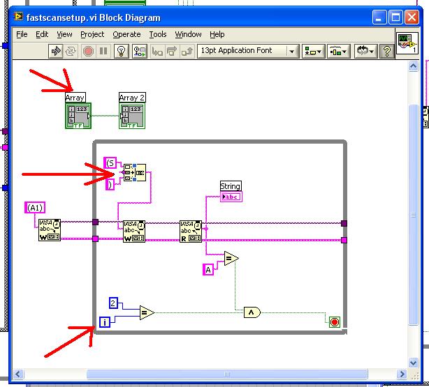

moin zusammen, bei mir gehts mal wieder nicht voran...
mein Problem ist folgendes:
ich habe 12 Kanäle bzw Eingänge, die jeweils entweder true oder false sein können, je nachdem, ob man sie vorher ausgewählt hat, oder nicht.
für jeden Eingang, der true ist, möchte ich, dass die entsprechende Nummer (1-12) an ein subvi übergeben wird, welches den Befehl (Sx), wobei x, die Kanalnummer ist, an die serielle Schnittstelle sendet und zwar solange, bis ich ein Acknowledge (A) zurückbekomme.
1. kriege ich es nicht hin, den einzelnen True/False-Werten Nummern zuzuorden
2. weiss ich nicht, wie man einem subvi einen 'Array' übergibt, so dass das subvi für jeden Wert im subvi die gleiche funktion ausführt...
ich hoffe, ich habe mich einigermaßen verständlich ausgedrückt.

moin, erstmal danke für die Antwort.
ich muss da nochmal nachhaken. Wie greif ich denn auf die Indices eines Arrays zu und vor allem nur auf die die True sind?
Des weiteren sind mir noch zwei weitere Fragen in den Sinn gekommen:
1. wie kann ich die while-Schleife 'zurücksetzen', wenn nach 2 umläufen die Abbruchbedingung noch nicht erfüllt ist?
2. wie sorg ich dafür, dass diese Schleife nach und nach für alle True-elemente des Arrays durchgeführt wird?
Der Index soll übrigens als String an den 'concentanate String' übergeben werden, aber das ist dann ja nicht mehr das Problem.
Freue mich auf weitere Inspiration...

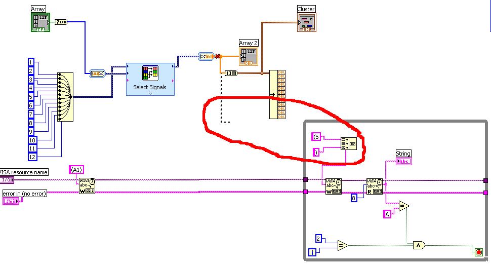

20.12.2006, 14:50
maze Offline
Beiträge: 85
Registriert seit: Sep 2006
8.0
es hakt mal wieder...
nochmal ein kleines update...
die auswahl, der von null verschiedenen elemente habe ich jetzt so realisiert!
in dem rot markierten bereich komm ich allerdings noch nicht weiter.
und zwar möchte ich für jedes element die schleife ausführen. vllt hab ich da auch ein brett vorm kopf, aber ich finde in der palette nichts, um die elemente des arrays zu trennen.
und nach wie vor würde ich den counter der schleife gerne resetten können, fall das gewünschte ergebnis nach 2 umläufen noch aussteht.
vielen dank für jedwedes bemühen...
gruß maze

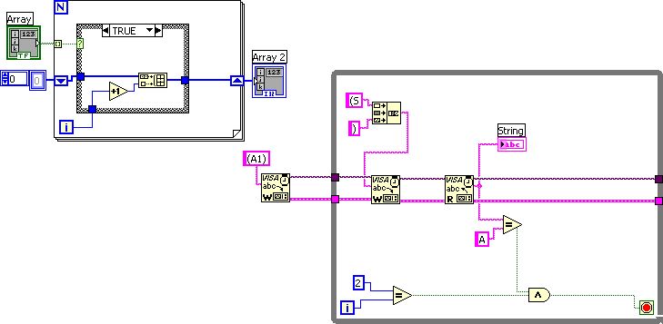

20.12.2006, 15:02 (Dieser Beitrag wurde zuletzt bearbeitet: 20.12.2006 15:08 von Kvasir.)
Kvasir Offline
Beiträge: 642
Registriert seit: May 2006
10
0000
Hi
die Indizes der Kanäle bekommst du ganz einfach mit einer For Schleife und einem Case (siehe Screenshot).
Das gleiche machst du um die Kanäle an dein Visa weiterzuleiten. Du steckst den Array mit den Indizes an eine For Schleife und schaltest die Indizierung an (Das Rechteck, wo der Draht in die For Schleife geht muss offen sein)
Dadurch läuft die Schleife automatisch so oft wie der Array lang ist und arbeitet die Werte ab.
Natürlich kannst du eigentlich deine ganze While Schleife gleich in den True Case der For Schleife meines Vorschlages stecken.
Das mit der Abbruchbedingung habe ich noch nicht ganz verstanden. Willst du warten bis das A kommt? Auf jeden Fall nach 2 mal abbrechen?
Ich denke, du willst am ehesten einfach deine "und" Bedingung in eine "oder" umwandeln. Dann läuft die Schleife maximal 2x, oder nur 1x, wenn ein A kommt.
edit: Vi modifiziert und hochgeladen
Sonstige .vi  fastscansetup_1.vi (Größe: 11,52 KB / Downloads: 184)
