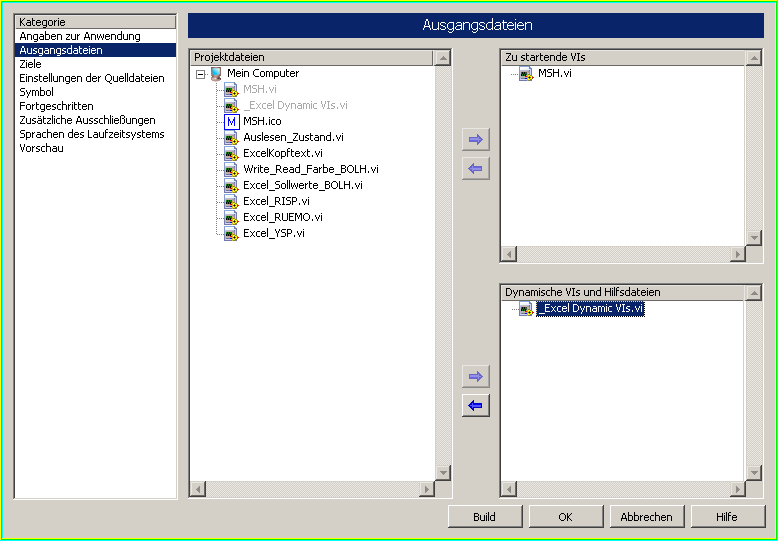

Soweit ich mich entsinne, muss man bei Verwendung des Report-Tool, speziell Excel etc., eine bestimmte Library (_excel.llb ?) explizit einbinden.
21.09.2009, 18:26
Beiträge: 3.704
exe Datei erstellen
Ich hab mal ein Bild gemacht.

Sonstige .vi  Report_Bsp_8.6.vi (Größe: 30,46 KB / Downloads: 233)
Hallo, leider klappt es nicht da ich erstens die Library (_excel.llb ?) nicht finden kann, oder ich versteh es komplett falsch. Ich hab jetzt ein VI hochgeladen und wollte euch nochmals um Hilfe bitten.
Sven
22.09.2009, 11:10
Beiträge: 3.704
exe Datei erstellen
In der Excel-LLB (wie die heißt weiß ich nicht mehr, müsste auf der Platte unterLv86_img1/addons/office... stehen) gibt es ein VI "Excel Dynamic VIs.VI". Dieses VI muss man explizit einbinden.
22.09.2009, 11:20
exe Datei erstellen
' schrieb:In der Excel-LLB (wie die heißt weiß ich nicht mehr, müsste auf der Platte unterLv86_img1/addons/office... stehen) gibt es ein VI "Excel Dynamic VIs.VI". Dieses VI muss man explizit einbinden.
Laut diesem Link ( http://digital.ni.com/public.nsf/allkb/2AE...6257540000D818C ) muss man das mit 8.6 wohl nicht mehr machen. Da ist das Report Generation Toolkit total umgemodelt.

Danke nochmals für die Hilfe, es hat jetzt geklappt in dem ich die (Word Reports LLB) in mein Projekt eingebunden habe.
