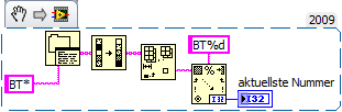

Hallo Leute,
ich hab mal wieder ein Problem.
Ich möchte überprüfen ob es einen Ordner gibt oder nicht, um dann eine Fehlermeldung auszugeben.
Ordner Abfrage ist ja klar. Das Problem liegt aber daran das ich keine genau Bezeichnung für denn Ordner geben kann.
es soll immer nur die BT Nummer überprüft werden und nicht Firma Prüfteil, da diese ja immer unterschiedlich sind.
bsp.
Ordner Struktur:
BT001 Firma Prüfteil
BT002 Firma Prüfteil
BT003 Firma Prüfteil
Ich habe über denn Pfad die Suche nach "BT001*"
nur das klappt nicht mit der Suche, er findet dann den Ordner "BT001 Firma Prüfteil" nicht.
so ungefähr wie in String Suchen, nur will ich nicht im String Suchen, Sondern im Ordner-Namen.
Ich hoffe ich konnte das verständlich erklären.

Du kannst dir alle Ordner-Namen als String-Array auflisten lassen ("List Folder") und darin kannst du dann suchen ("Search 1D-Array").

lass dir doch gleich die Verzeichnisse gefiltert zurückmelden:

Lösungsvorschlag:
Array mit Verzeichnisnamen holen (laut eigener Erklärung kannst du das).
Dann in diesem Array in einer Schleife nach dem gewünschten Verzeichnisnamen suchen, bei Bedarf hierzu den Dateipfad in einen String umwandeln (PATH to String).
Alternativ vielleicht so:
EDIT: Bei der Alternative war Gerd schneller Wink

Ich danke euch einmal wieder.
Funktioniert wunderbar.

Neues Problem,
Die vi die ich entwickle soll automatisch eine Ordner-Struktur erstellen.
Soll aber die Ordner Fortlaufend erstellen.
bsp. Ordner-Struktur:
BT001
BT002
BT003
Soll jetzt erkennen das die Größte Zahl 003 ist, und dann einen Ordner mit dem Namen BT004 erstellen.
Das erstellen des Ordners ist kein Problem, aber das erkennen das die Letzte BT003 ist bekomme ich nicht hin.
Hoffe da kann mir wieder einer Helfen.

du willst also wissen, welcher deiner BT*-Ordner der aktuellste/"höchste" ist:
Alle Ordner mit Namen BT* anzeigen lassen, (zur Sicherheit) aufsteigend sortieren, den letzten Eintrag nehmen und die Zahl daraus bestimmen...
Jetzt kannst du mit der Zahl machen, was du willst. "+1" wäre eine gute Wahl... Big Grin
