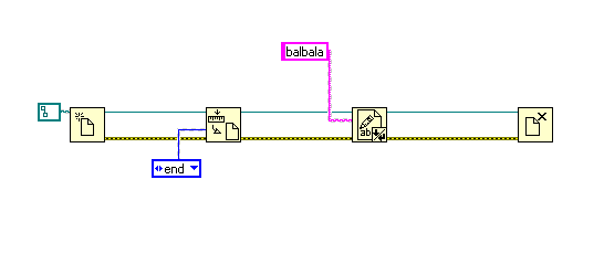

Ich möchte aus verschiedenen txt-Files auslesen und diese Daten in einer neuen txt speichern. So weit so gut, Problem ist aber, dass es mit des resultierende txt-File immer überschreibt. Abhilfe sollte da die Funktion "Dateiposition festlegen" schaffen, allerdings bekomme ich es nach einigem Probieren nicht hin. Kann mir jemand bitte weiterhelfen?

Du musst die Marke schon vor dem Schreiben setzen. Wink

Eine Frage aber noch zur Enum-Konstante: Wenn ich bei dieser "end", wie in deinem Beispiel, eingebe, entsteht ein Verbinsgsfehler (Enumerations-Konflikt). Wie kommt das?

Lass mich raten: Du hast eine leere Enum-Konstante im BD platziert und diese dann editiert. So nicht!No
Rechtsklick auf den entsprechenden Anschluß am VI-> Create -> Constant. Dann wird dir eine korrekte Enum generiert. Dort dann die Auswahl "end" auswählen.

Habe aber noch ein ähnliches Problem: ds VI "In Textdatei schreiben" verlangt ja auch einen Pfad, wo eben hingeschrieben werden soll. Nun Ist das VI "Dateiposition festlegen" davor und reicht die Referenz weiter. Wie bekommt ich die Bezeichnung des Pfads nun an die beiden VIs?

Dann guck dir den Screenshot von schrotti doch bitte mal genau an! Erst "Datei öffnen". Da du "Set position" gefunden hast, solltest du auch "Open File" finden. Und nicht vergessen, am Ende der Sauberkeit halber auch ein "Close File" durchführen.
