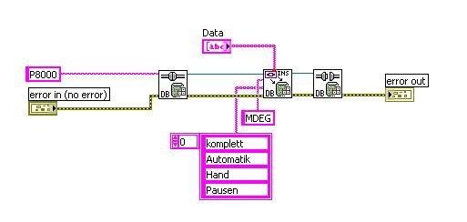

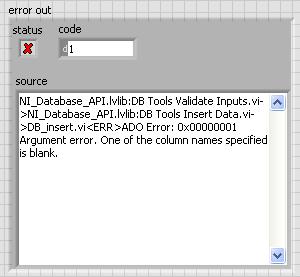

habe eine Frage zu 2 Funktionen vom Database Connectivity Toolkit:
Gibt es einen Weg von "insert data" auf "fetch recordset data" zu kommen? Problem ist, dass Referenzausgang von "insert data" vom Typ "Conn ObejctReference" und der Eingang von "fetch recordset data" ist vom Typ "Rec ObjectReference".
Ich weiß es ist schon kurz vor Weihnachten, aber vielleicht hat ja noch einer auf die Schnelle eine Idee.
Gruß Kami

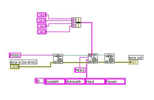

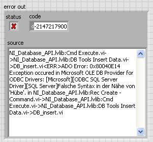

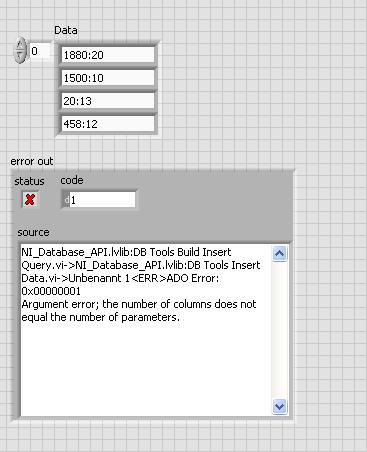

Sorry, muss noch eine Frage anfügen.
Die Funktion "insert data" arbeitet nicht wie gewünscht Smile
Will ein paar Zahlen testweise in meine Datenbank schreiben. Habe die Spalten definiert und die Daten sind ein paar Strings.
Dachte das die Daten aus dem Stringarray in meine definierten Spalten eingetragen werden, aber es kommt immer dieselbe Fehlermeldung: siehe Anhang.

Enthalten die Arrays wirklich nur 4 Elemente? Das kann man aus dem Screenshot nicht erkennen. Könnte ja sein, dass da noch ein Element kommt.

RE: insert data auf fetch recordset data

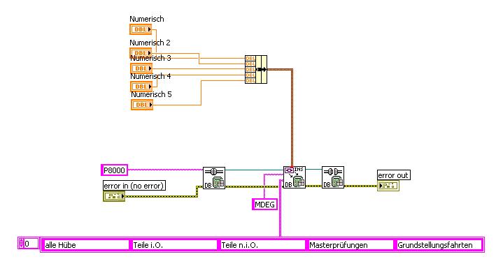

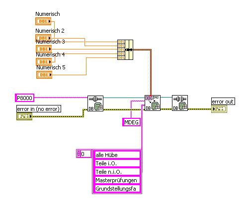

Also es klappt jetzt halbwegs. Mann muss das column-array horizontal anlegen, genau wie es in der Tabelle auch ist (nicht vertikal).
Allerdings klappts nur bei ein paar Spalten.
Wollte gerade mal ein paar andere aus der Tabelle nehmen, aber es kommt die Fehlermeldung dass ein Spaltenname leer wäre. Dem ist aber nicht so.
Die Spalten im Anhang sind als int definiert, die anderen wo es eben geklappt hat waren als char definiert.
Stimmt, ist ja auch logisch. Hatte nur zufällig genau zu dem Zeitpunkt gepasst.
Fehlermeldung hat sich auch nochmal geändert, allerdings ist das glaube ich eine reine Datenbanksache. Kann das nur nicht so recht einordnen, da ich mich damit dicht so gut auskenne.
Hat sich erledigt.
LabVIEW bzw. die Funktion insert data hat wohl Probleme damit, wenn bei columns Leerschritte oder Punkte o.ä. sind.
Wenn der Name der Spalte ein Wort ist, oder 2 in Verbindung mit einem Unterstrich gehts.
Frohes Fest allerseits und einen guten Rutsch!
