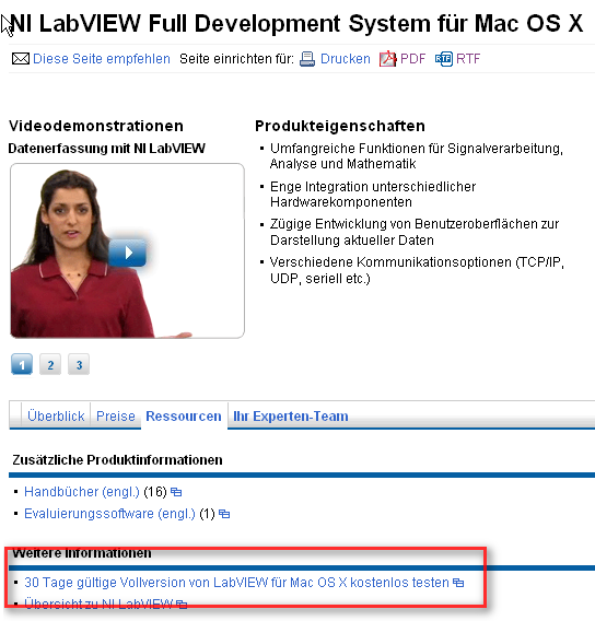

Hey, erst mal Danke für die Antworten ...
ich habe die version 9.0 leider auf Englisch, wies jemand ob es die in Deutsch auch gibt für den Mac ? leider konnte ich nichts finden :-(

' schrieb:ich habe die version 9.0 leider auf Englisch,
Kein leider, das ist gut so!
' schrieb:wies jemand ob es die in Deutsch auch gibt für den Mac ? leider konnte ich nichts finden :-(
Ja, ob es allerdings eine deutsch lokalisierte Version gibt,KA, ich glaube, nicht.
http://sine.ni.com/nips/cds/view/p/lang/de/nid/2455
Download Demo, einfach mal dem Link folgen:

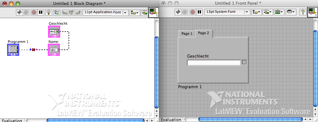

User soll einen Monitor bekommen und seinen Namen in ein Feld eintragen und dann auf Weiter Klicken,
dann soll er sein Geschlecht auswählen und dann auf Fertig stellen Klicken das soll mir dann als PDF ausgegeben werden, ...
mal schauen ob ich das irgend wie hin bekomme, ich habe zwar noch keine ahnung was ich wie machen muss, doch das versuche ich heute Abend mal ... ;-)

@Markus: Hey, leider muss ich gestehen das ich auf einer Extra schule für gehörlose war und zu meiner zeit gab es kein Englisch in der Schule :-( in zwischen müssen auch Gehörlose Englisch machen was ich sehr gut finde. ... nur leider bringt mir das heute recht wenig.
hmm gibt es nun eine Deutsche Sprach Datei oder nicht ? und wenn ja wo bekommt man so was ? denn ich finde da nichts :-(
@all: habe heute Nacht dann irgend wann aufgehört da ich es nicht hin bekommen habe, ich habe keine ahnung wo man da einen Programm Code einsetzen kann muss und wie da der Syntax sein muss. :-((
kann mir da einer bei Helfen ??
