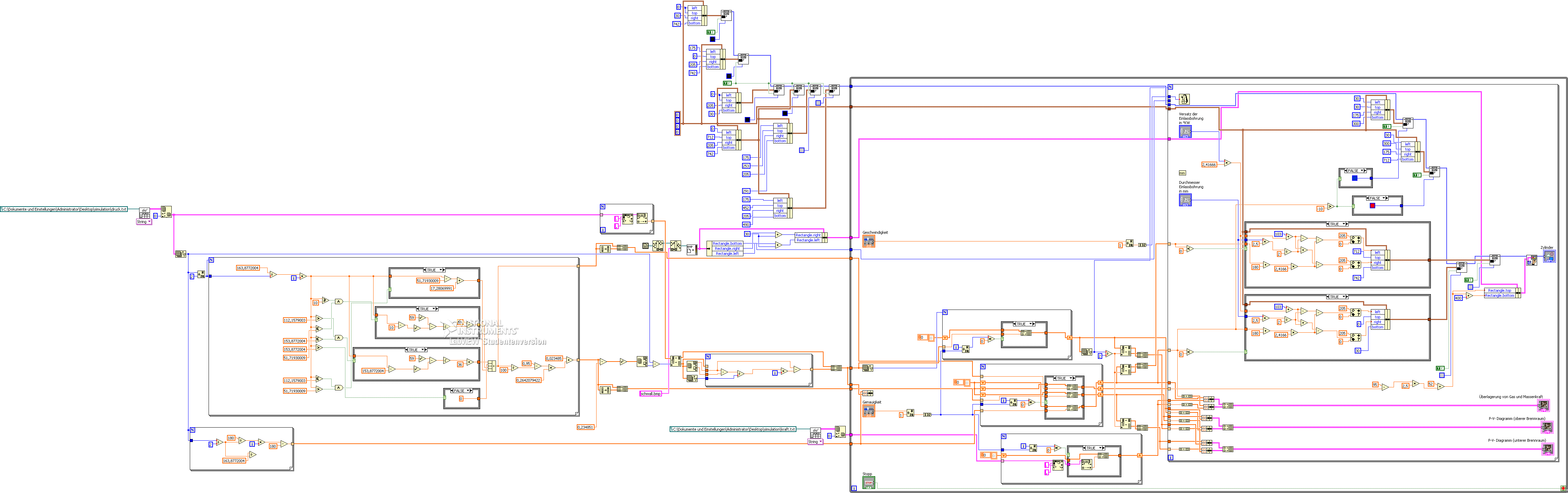

kann mir bitte jemand mein vi mit der Automatik aufräumen?
und danach wieder als 8.5 abspeichern.
Nö.
Das ist Spagetthi-Code der übelsten Sorte. Da helfen nur SubVIs.
Ich weiß dass das übel aussieht, aber ich brauch das als eine Datei.
Schön dass Dich das so stört, dass du mir nicht helfen möchtest.
@hans_p
Ich hab's deinen Code jetzt nicht angekuckt, aber wenn das stimmt:
' schrieb:Das ist Spagetthi-Code der übelsten Sorte.
nützt das Aufräumtool auch nichts. Das ist hinterher genauso schlimm wie vorher. Ich verwende dieses Tool nicht. Das Aufräumtool bringt nur bei kleinen VI's was.
Also:
Zitat:Da helfen nur SubVIs.
28.05.2009, 18:29
Hallo hans_p,
aus
wird
das wäre das Ergebnis:
Lv85_img
Sonstige .vi  hans_p_sim4_ger_umt.vi (Größe: 122,75 KB / Downloads: 252)
schöner wird es leider nicht automatisch.....=>LV-Style-Guidelines
waaahhhh -> KRASSE SCHE.....
Smile
Dankeschön!
Hmm ich erkenne was man mir vorher sagen wollte.
http://www.LabVIEWforum.de/index.php?showtopic=13040
