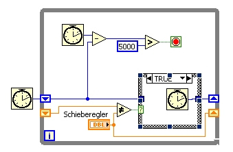

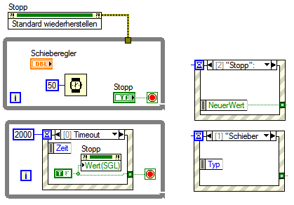

Wie kann man in LabVIEW folgendes Kriterium realisieren?
Wenn der Wert sich in 2000 ms nicht ändert, dann breche mein Programm ab.

machste dir ne Whileschleife mit zwei Abbruchkriterien (durch "OR" verknüpft). Das eine prüft ob der aktuelle Wert dem vorherigen entspricht und das andere prüft, ob die Schleife schon 2 Sekunden gelaufen ist.

Z.B so:

oder so wenn man keine EXPRESS-VIs mag:
(meine Beschreibung oben war ein bißchen voreilig)

Funktioniert superSmile))))))

..und wenn man weder Express-VIs noch Zeitberechnungen mit Uhren mag, dann eben mit Ereignsstruktur:
(Bietet sich vor allem an, wenn man sowieso aus anderen Gründen so eine Ereignisstruktur hat)
