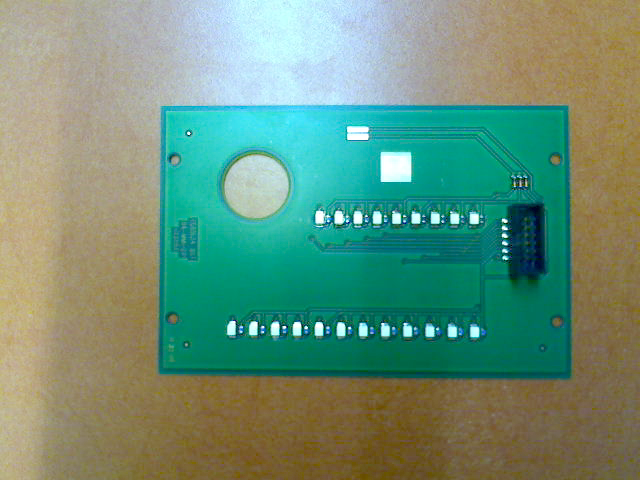

Hi!
Ich versuche für meine Projektarbeit, das Bild einer Platine in einer neuen Aufnahme zu finden. Die Platine kann in der neuen Aufnahme verdreht sein, und ich sollte sie aus diesem Bild herausfinden und ein neues Bild erstellen in dem nur die Platine ohne Umgebung ist, um das Bild weiterzuverarbeiten.
Ich will dies über Color Pattern matching realisieren. Allerdings soblad ich das "Setup learn" VI dazu schalte, dauert es oft über 1 min bis das "learn Pattern ausgeführt ist!
Muss ich da was besonderes beachten oder ist das einfach nicht schneller? Ich sollte nämlich von Zeiten möglichst unter 3 sek kommen um die Platine zu finden.

Hmm, poste doch mal die Bilder - eigentlich ist das Patternmatch echt gut! Hängt aber schon von der größe des Patterns ab.
Das Lernen kann aber schon länger dauern als das suchen. Hast Du nur beim lernen das Performance - Problem oder auch beim suchen? Sonst hänge doch auch das VI mal an.

Sonstige .vi  Platine_finden.vi (Größe: 49,72 KB / Downloads: 252)
Sonstige .png  reference.png (Größe: 900,05 KB / Downloads: 289)
' schrieb:Hmm, poste doch mal die Bilder - eigentlich ist das Patternmatch echt gut! Hängt aber schon von der größe des Patterns ab.
Ich hab zum testen mal einfach zweimal das selbe Bild verwendet zum lernen und suchen.
Das Problem tritt nur beim lernen auf, das finden geht eingentlich schnell genug. Das VI ist noich nicht wirklich schön aber funktionieren tut es soweit. Die Bilder werden aber in der Endversion noch eine höhere Auflösung haben.
mfg

Nur falls es noch wen interessiert: Die Zeit hängt rein von der Größe des Patterns ab.
Ich hab es jetzt so gelöst, dass ich zum Vergleich die Images in SW nehme, dann gehts schnell, hol mir hinten die Matches und zum einzeichnen mach ich das Bild in einem neuen Image auf und dann in Farbe.
Bei mir geht das, weil die Farben im Pattern nicht so ausschlaggebend sind.
