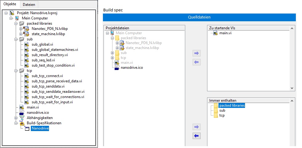

ich leider im Moment maximal verwirrt was "libraries" und "packed libraries" betrifft. Vielleicht kann mir Jemand einen kleinen TIP geben? Für ein Projekt hatte ich einen Teil (eine Motorsteuerung) als library angelegt (die einige vis enthält). Daraus hatte ich dann eine packed library "compiliert". Soweit okay.
Wenn ich diese jedoch im Hauptprojekt einbinde und dieses dann kompiliere, wird auf dem Zielsystem die packed library benötigt. Gibt es eine Möglichkeit, die Library mit in die exe zu kompilieren um sie nicht auf dem Zielsystem vorhalten zu müssen?

Hast du die lvlibp in das Projekt eingebunden?
Wie sieht deine BuildSpec aus? Welche Dateien werden da wie in die EXE eingebunden?

Zitat:Hast du die lvlibp in das Projekt eingebunden?
Die LVLIBPs habe ich wie im Screenshot zu sehen im Projektbaum eingehängt und in den Build specs der exe unter "immer enthalten" drin.

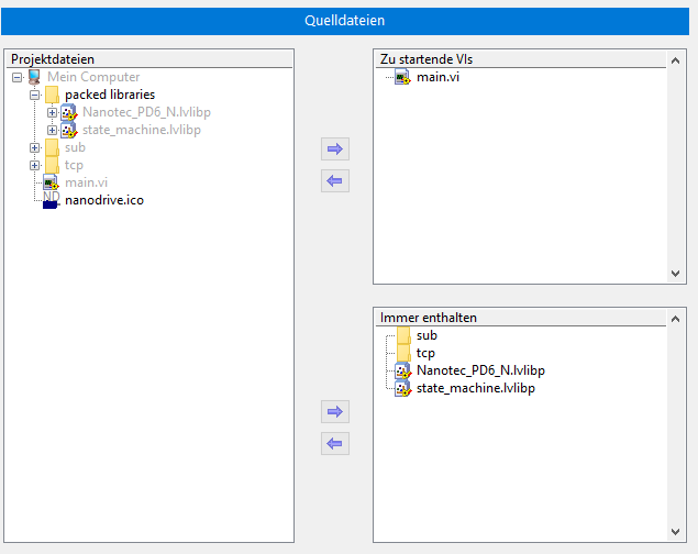

Zitat:Die LVLIBPs habe ich wie im Screenshot zu sehen im Projektbaum eingehängt und in den Build specs der exe unter "immer enthalten" drin.
Falsch: du hast nur den Folder als "immer enthalten" markiert, aber nicht die einzelnen lvlibps.
Außerdem kann man zusätzlich angeben, wo ein VI abgelegt werden soll: in der EXE oder eben im zusätzlichen DATA-Folder…

Ich habe nochmal etwas nachgedacht. Eigentlich spricht nichts gegen die Verwendung von LVLIPp's. Ich hätte sie zwar lieber in der exe und nicht im "data" Verzeichnis (habe das bisher nicht hinbekommen, selbst wenn die Dateien "immer enthalten" sind, die exe fragt nach dem Start nach den Dateien). Die Bibliotheken versioniere ich sowieso schon in einem SVN. Wieso also nicht?
Wäre nur noch die Frage, ob man die lvlibp Bibliotheken wirklich in die exe übernehmen kann.
