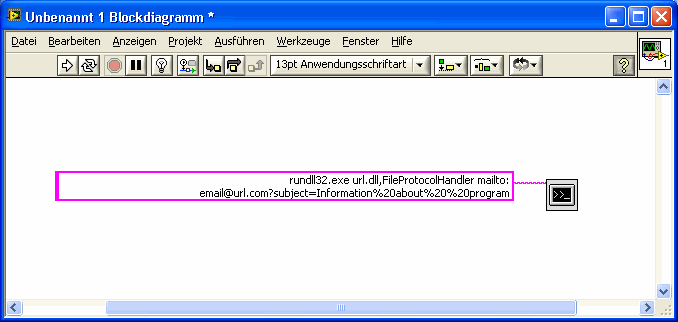

die Möglichkeit den Default-Web-Browser per Knopfdruck zu starten und den
Benutzer nach Xy.com zu schicken habe ich inzwischen herausgefunden.
existiert auch die Möglichkeit einer "Mailto:xy@z.com" referenz ?
so das der Mail-client des Kunden automatisch geöffnet wird ?
quasi als Feedback Option an den Entwickler ?
Habe dazu leider nichts in der LV Hilfe gefunden.

Hallo fidel,
so wie ich Dich verstanden habe möchtest Du das standard Mailprogramm öffnen um eine Mail damit zu versenden. Analog zu den Mailto-Links im Netz.
Ich habe bei NI gefunden was Dich interessiert.
http://forums.ni.com/ni/board/message?boar...uireLogin=False
Einfach an einen Systemexec folgendes senden:
rundll32.exe url.dll,FileProtocolHandler mailto:email@url.com?subject=Information%20about%20%20program
Das war's! Und funktioniert auch!

Exakt, funktioniert wie erhofft.
vielen vielen Dank
