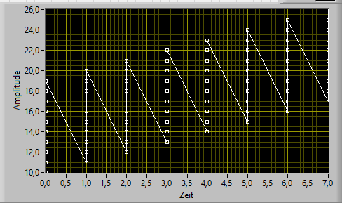

mehrere Plots in einem XY Graph darstellen
25.08.2015, 21:07
Beiträge: 17.497
RE: mehrere Plots in einem XY Graph darstellen
Hallo Margi,
Zitat:ich möchte so einen Graph wie in Excel aber stattdessen mit LabVIEW haben.
Ok, sieht aus wie ein XY-Graph mit 5 Plots…
Zitat:Soll ich mir Arrays machen?
Ja, das wäre sinnvoll: Ein XY-Graph erwartet Arrays als Dateneingang!

Um die Frage überhaupt zufriedenstellend beantworten zu können, sollten diese Informationen vorliegen:
  1. Offline- oder Online Verarbeitung?
    Offline: Die Daten liegen als fertige Arrays vor
    Online: Grafikausgabe wärend der Datenerfassung, jeder neue Datensatz aktualisiert das Diagramm
  2. X-Koordinatenwerte äquidistant oder nicht?
    Im erstgenannten Fall brauchte man nicht unbedingt einen XY-Graph
  3. Haben alle Werte der verschiedenen Kanäle die gleiche X-Koordinate?
@Trinitatis #7
Der Graph im angehängten VI enthält aber nicht 10 Plots, so wie geplant, sondern nur einen einzigen:

Hallo und danke Lucki,
- es ist eine Online-Verarbeitung (geht um die Datenerfassung aus dem Messgerät)
- X-Koordinatenwerte sind gleich, nur Y sind durch die Messungen (abhängig vom Material) abweichend
wie kann ich die mehrere Plots in einen Graph bringen? Habe mehrmals probiert, aber Ergebnis noch nicht wie ich mir wünsche.

(26.08.2015 13:04 )Lucki schrieb:  @Trinitatis #7
...die Funktionen in dynamische Daten konvertieren waren falsch parametriert.
Das hatte ich übersehen - nun isses aber richtig. (Allerdings mit 5 Graphen)
Gruß, Marko
8.0 .vi  XY02.vi (Größe: 77,44 KB / Downloads: 412)
29.08.2015, 08:06 (Dieser Beitrag wurde zuletzt bearbeitet: 29.08.2015 08:16 von Lucki.)
(28.08.2015 10:16 )Margi schrieb:  - es ist eine Online-Verarbeitung (geht um die Datenerfassung aus dem Messgerät)
In dem Fall wäre das (korrigierte) VI von Marko der richtige Ansatz.
Darüber hinaus kann man aber auch fragen, ob es überhaupt ein XY-Graph sein muss. Normalerweise (- z.B. wenn die Kennlinien nicht vor- und zurück gehen -) genügt dafür das Signalverlaufsdiagramm. Hier ein Beispiel. Die dx müssen im Beispiel gleich sein. Wenn das nicht so ist, sage das, dann ändere ich das.
11.0 .vi  Multiplot.vi (Größe: 23,69 KB / Downloads: 399)
