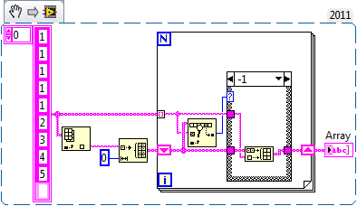

Ich bin noch nicht sehr erfahren mit Labview und habe nun folgendes Problem:
Ich habe 12 Strings, von denen ich wissen muss welche gleich sind. Respektive wie viele verschiedene Strings vorhanden sind. Wenn mehr als 5 verschiedene strings vorhanden sind soll eine Nachricht generiert werden.
Kann mir da jemand helfen. Weiss im Moment einfach nicht weiter.
Ich hoffe ihr versteht mein Problem.

Am Ende kommt ein Array ohne mehrfache Einträge raus. Darüber kannst du bestimmen, wie viele unterschiedliche Elemente es gibt.
lv11_img

(11.05.2012 10:58 )TSchAC schrieb:  Am Ende kommt ein Array ohne mehrfache Einträge raus. Darüber kannst du bestimmen, wie viele unterschiedliche Elemente es gibt.
lv11_img
Danke für eure hilfe. Leider werde ich nicht ganz schlau. Kannst du mir das Blockdiagramm so schicken das ich es mit labview öffnen kann?

RE: mehrere Strings vergleichen
Das kannst du doch schon, schließlich ist der Screenshot von TSchAC ein VI Snippet.

Einfach mein *.PNG lokal speichern und dann die Grafik ins Blockdiagramm deines VIs Drag&Dropen!
