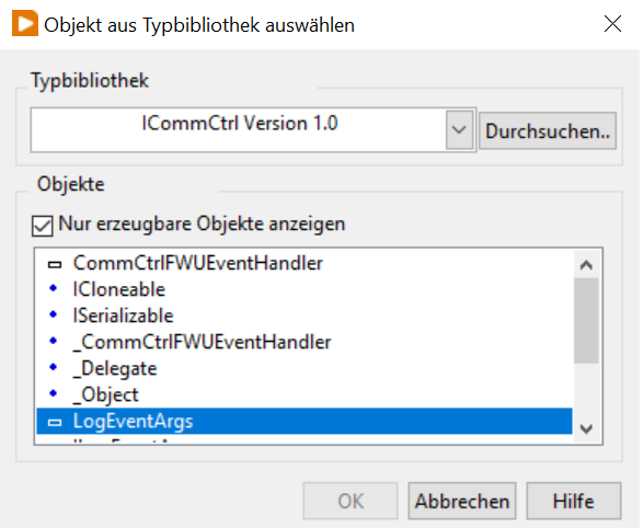

RE: mit COM-API kommunizieren
Das müsstest du leicht feststellen, wenn du analog zu dieser Anleitung vorgehst:
https://zone.ni.com/reference/de-XX/help..._type_lib/
und dich durch die (höchstwahrscheinlich lange) Liste von ActiveX/COM-Objekten auf deinem Rechner suchst.
ich habe es gemacht aber Dann bekomme ich die Meldung Klasse nicht registriert bei eine TLB
bei andere der Objekt nicht Öffnet
Anbei die beide TLB Datein und dll
Und was auch noch eine Rolle spielen könnte: Die Bitness von LabVIEW und deinem ActiveX-Objekt sollten zusammenpassen.
ich habe bei beiden 32 und 64 bit probiert immer das gleiche Fehler
Danke im voraus
