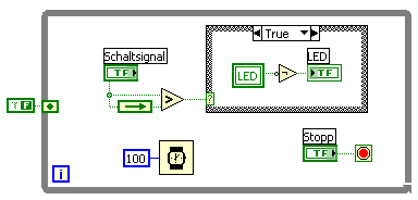

hallo und danke für deine antwort !
also wie ein stromstoßschalter funktionieren....
der wert ist die ganze zeit false...bis die bedingungkurzzeitig erfüllt wird....dann soll jedoch die ganze zeit am ausgang true sein..bis die bedingung wieder erfüllt wird und der ausgang wieder false werden !

Du braucht ein Memory-Element zur Flankenerkennung, denn nur bei 0/1 Übergang des Signals soll ja etwas passieren. Hier mit Shift-Register:
(Der Schalter representiert hier nur das Steuersignal. In der Realität kommt das Signal aus Deinem Programm)
(VI LV 8.2)
