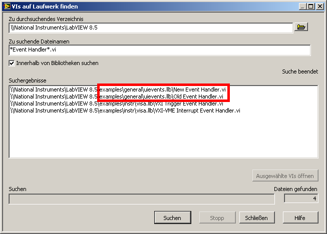

Ich kann die genannten Beispiele nicht finden. Poste doch bitte den Pfad oder lade die VIs hoch.

mittels Ereignisstruktur zwischen Programmen wählen ?
dort

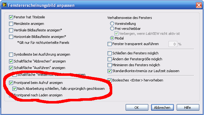

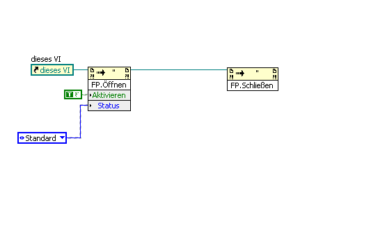

Hier die drei Möglichkeiten, wobei sich NI für erstes entschieden hat.
Drücke Strg + I
oder
Rechtklick auf SubVI -> SubVI Einstellungen
oder mittels Methodenknoten
@ImExPorty: Danke für den Hinweis. Gar nicht daran gedacht, dass es in einer LLB stecken könnte.

Hallo schrotti,
vielen Dank für die Tipps, das geht ja einfacher als ich gedacht hätte.
