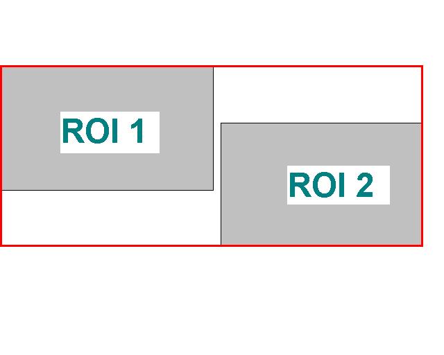

ich stehe vor dem Problem, eine Pattern- und OCR-Erkennung mit mehreren ROIs in einem Image zu programmieren. Mein Lösungsansatz:
die verschiedenen ROIs in einem Array speichern, dann das Array mit dem VI "IMAQ Group ROIs" in einem ROI-Descriptor umwandeln.
Nun mein Problem:
Das "IMAQ OCR Read Text 3.VI" kann mit dem umgewandelten ROI-Descriptor nichts anfangen (was ich eigentlich überhaupt nicht verstehe ????)
und das "IVA Match Pattern Algorithm 2.VI" erkennt auch Muster, welche eigentlich ausserhalb der ROI sind. Es werden jene Pattern erkannt, welche im roten Bereich des angefügten Bildes sind.
Weis jemand von euch, wie man diese Aufgabenstellung "elegant" löst.
Freue mich über jede Art von Hilfe!!!
Gruss
Rudi

Sind die ROIs von z.B. einer Maskierung gut erkannt worden?
