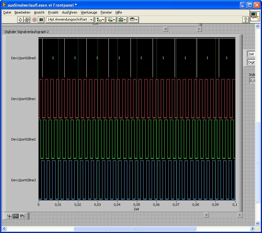

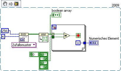

ich versuche gerade aus einem digitalen Signalverlauf mit 4 Signalen ein bestimmtes Digitalmuster z.B. 0101 zu untersuchen.
D.h. ich möchte wissen zu welcher Zeit X das Digitalmuster zum ersten Mal auftritt.
Versuche mit dem VI "nach Digitalmuster suchen" funktionieren bei mir nur in X-Richtung d.h. obwohl die Option "X-Zustände ignorieren angewählt wurde.
Ich bin mir jedoch nicht sicher, ob ich das digitale Muster korrekt am Eingang angegeben habe. Aber wenn ich versuch, die
Tabelle anders aufzubauen, bekomme ich den Fehler , dass die Anzahl der Signale nicht mit dem Muster übereinstimmt.
Kennt sich hiermit jemand aus?
8.6 .vi  ausSinalverlaufLesen.vi (Größe: 15,35 KB / Downloads: 145)

Anbei hab ich einmal die Beispieldaten hochgeladen.
Hier sind 32 Digitalspuren drin von denen ich aber nur 4 Kanäle auf gewisse Abhängigkeiten hin untersuchen möchte.
Im Klartext geht es um einen Inkrementalen Drehgeber der abhängig von seinem Nullimpuls gewisse Verknüpfungen erzeugt.
Deshalb möchte ich z.B wissen: welche Zustände haben die Spuren 16,17,18 wenn Spur 4 gerade auf High ist?
0.0 .txt  GI341_NEU.txt (Größe: 391,88 KB / Downloads: 150)
